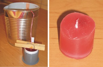

Ich war lange auf der Suche nach Kerzengießformen. (Die Formen aus dem Baukasten meiner Kinder sind inzwischen undicht. Das gibt nur naoch Sauerei.) Im Internet kosten neue Formen ja so um die 10-15 Euro!
Das ist mir echt zu abgedreht.
Im Baumarkt habe ich denn diese Regenwasserfallrohrstopfen (schönes Wort) gefunden und probehalber mal DN40 und DN50 zu je 0,40 Euro mitgenommen. Hier der Versuch: Plastikstreifen an die Seite gestellt, auf den Boden eine Plastikscheibe mit einem Loch in der Mitte zum Halten des Doches. Funktioniert!
Man muss den Plastikstreifen etwas höher machen, als die Form hoch ist, damit man ihn mit der Zange packen kann, um die Kerze herauszuziehen.
Der erste Versuch mit ner Papprolle hat auch geklappt. So habe ich heute insgesammt 5 Teelichter und 4 Kerzen gegossen. Noch keine Serienproduktion, aber ein Anfang.
