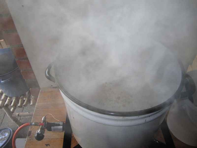

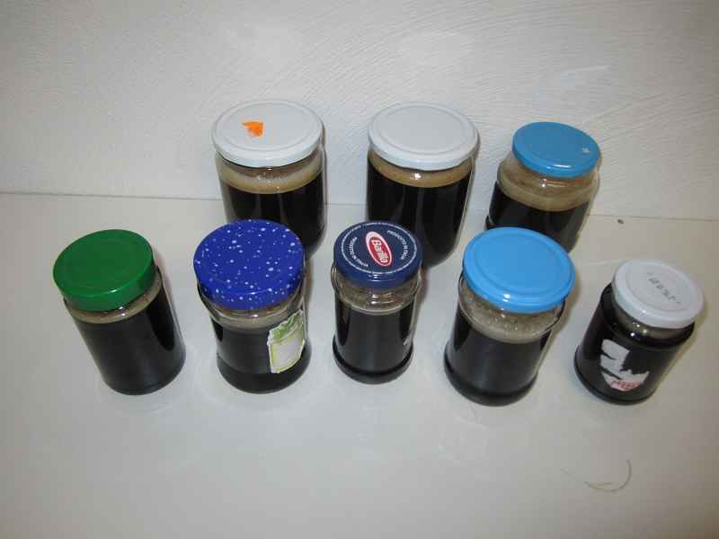

gestern habe ich, wie vorher schon beschrieben, Zuckerrübensirup uns Zuckerrüben/Apfelsirup gekocht.
- Rüben ernten/waschen, und im Gartenhäcksler klein gemacht
- Dann ausgekocht und in meiner Apfelmostpresse gepresst
- Über Nacht den Sud stehen lassen damit sich die Schwäbeteilchen /Sand absetzen (so kann man sich das Schälen sparen)
- Den Sud mit einer Suppenkelle bis auf 5cm in einen anderen Topf geschöpft
- Die unteren 5cm weggekippt (hatte keinen guten Filter)
- Dann das Ganze verdampfen lassen, auf einem Gasherd
- Rühren musste ich nicht, in der Zwischenzeit konnte man gut andere Dinge machen.
- Ich habe 2 mal gekocht, 1x pur + 1 x mit 5l Apfelsaft
- Sehr lecker, hat Spass gemacht, werde ich nächstes Jahr wieder machen
- Gesamatdauer etwa 5h
Das Saatgut hatte ich wirklich von der IPK Gatersleben, 2 Päcken reichten für etwa 10 lfm. 6 Rüben sind noch in der Erde, vielleicht kann ich ja selber etwas Saatgut gewinnen.

Hej, Glückwunsch zum Erfolg!
Und das wird von ganz alleine so dickflüssig?
Ich raste ja immer aus vor Freude, wenn etwas, das ich zum ersten Mal mache, dann auch gleich klappt...

Der Erste ist etwas dünnflüssig, der Zweite dazu etwas zu dickflüssig
geworden . Wenn man mit einer Schaumkelle durchrührt und der Sud langsam durch die Löcher tropft, ist er genau richtig.
Ja, durch den schönen Gasbrenner ließ sich die Temperatur gut regeln. Es brannte nix an, die 15L haben etwa 3h gebraucht um zu verdunsten von denen ich vielleicht 10Min am Ende gerührt habe + alle 30Min die Temperatur runterreglen, wird ja weniger Wasser
Den Topf immer nur max. zu 2/3 befüllen, sowohl beim Eindampfen als auch beim Vorkochen!
