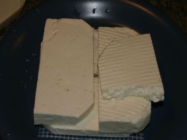

Olafs Feta
Beitrag von Olaf » Sa 25. Mai 2013, 15:11
beim Feta ist die Menge unkritisch, deswegen prozentual:
Ziegenmilch, unpasteurisiert
Bei ca. 33-35 Grad und 5 Prozent Säurestarter, 10 % Wasser eine Stunde vorsäuern.
Zwei Tropfen Lab / Liter bei gleicher Temperatur , nach einer Stunde sollte es sich ausreichend dickgelegt haben.
Schneiden auf 2 -3 cm Würfel, bisschen nachbrennen so auf 35 Grad.
Ich fülle den Bruch entweder in schlanke hohe Formen oder, kurz mit Tuch in die 3 kg Pressform, da nehm ich das Tuch aber nach 10 min wieder raus und stürze den Bruch dann ohne Tuch in die Form zurück. Dann in immer längeren Abständen mit den Formen wenden, in der Pressform wende ich nicht, presse aber mit so 1 bis 2 kg. (Einfach kleinen passenden Topf mit Wasser reinstellen)
Nach 24 Stunden ausformen, noch einen weiteren Tag auf Käsematten trocknen lassen.
In ca. 2 cm dicke Platten schneiden.
Manchmal mach ich noch ein Gläschen mit kleineren Würfeln.
Alles in 4% Salzlake.
Manchmal schwimmt der Feta anfangs noch, dann klemm ich Käsematten in die Behälter, dass der Feta unten bleibt.
Ein paar Tage lagere ich das bei so 10-15 Grad, danach im Kühlschrank
Die kleine Würfel kann man nach wenigen Tagen benutzen, der Rest ist so nach 2 Wochen gut und hält sich so 6 Wochen, wird aber immer fester.
Hab den von so vor 3 Wochen mal aus der Lake genommen:
