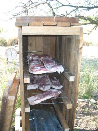

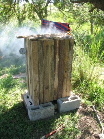

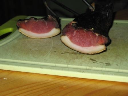

da es bei uns herbstet und dem winter zu geht denken wir wieder ans raeuchern und wursten. hier mal ein paar bilder wie wir das machen, primitiv aber es funzt....
ok, bilder rueckwaerts anschaun...
gruesse mike
bestuecken
bestuecken
raeuchern
raeuchern
fertig
fertig
Re: wer hat Tips u. Erfahrungen beim Räuchern?
Beitrag von Olaf » So 24. Mär 2013, 17:48
also ich find das eine ziemlich coole Idee!
Wenn mans drauf hat, dass nicht doch mal Flammen aus den Spänen schlagen und die Kiste abbrennt.
Und es sieht LECKER aus, krieg sofort Hunger!
OLaf

Beitrag von sybille » So 24. Mär 2013, 18:04
Ja, der Schinken sieht richtig lecker aus!

Beitrag von mike52.1 » So 24. Mär 2013, 20:10
tja olaf, das is die kunst :) !!
nein und noch dazu raeucher ich mit rundholz (guaven), nix spaene, da passierts als noch leichter das da mal flamme schlaegt! aber deswegen hab ich da ein blech zwischen gelegt (sieht man glaub ich auch auf dem ersten/letzten bild). ansonsten gaebs grillschinken.... :pft: aber ich raeuchere drei/vier stunden morgens und dann noch ma abends! und bin eigentlich immer in der naehe! und schmecken tut der wirklich..... sabber!!! das grosse ziel is noch sowas wie landjaeger hinzubekommen. das wird die saison definitiv in angriff genommen, falls jemand tips dazu hat, ich bin immer fuer erfahrungen, nicht irgendwelche internet oder buecher theorien, zu haben!
