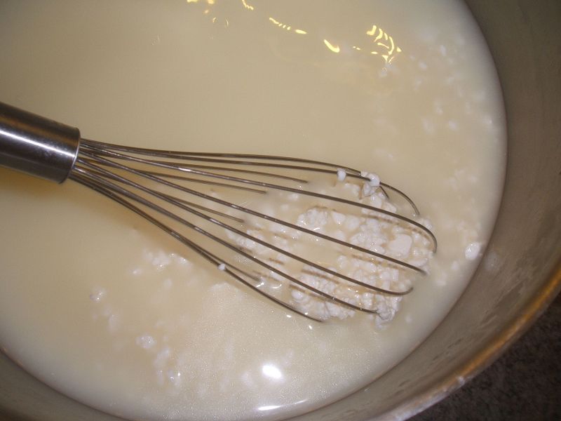

UNter ständigem Rühren 70 Grad warmes Wasser zugeben bis 33 Grad erreicht sind (Davor hatte ich Schiss!)
10 min setzen lassen
UNter weiterem Rühren wieder 70 Grad-Wasser zugeben, bis 38 Grad erreicht sind.

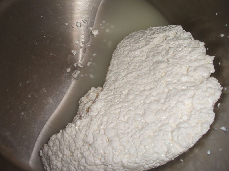

Bring erst mal die Rezeptur zu Ende:
Restliche Molke abgießen.

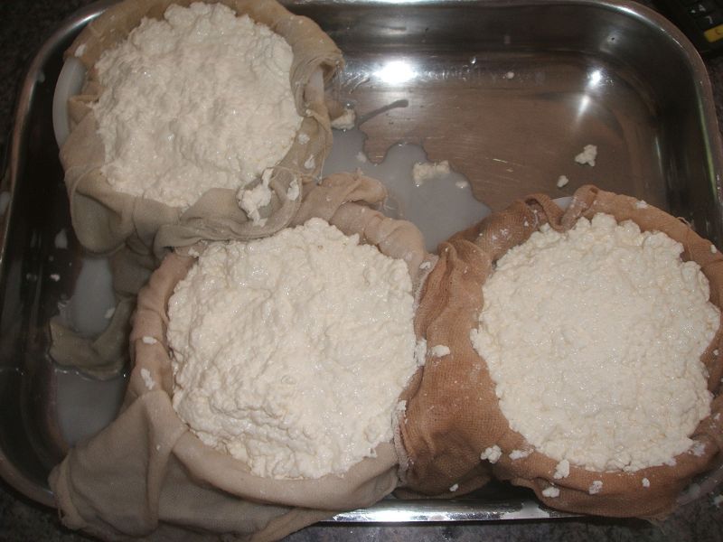

UNd, sieht gut aus:
Den warmen Bruch in Formen (mit Tuch), quickly, dazu später noch...
Und, richtig geschätzt, passt sogar: (Es sind 3x 300Gr-Formen, mehr hab ich auch nicht)

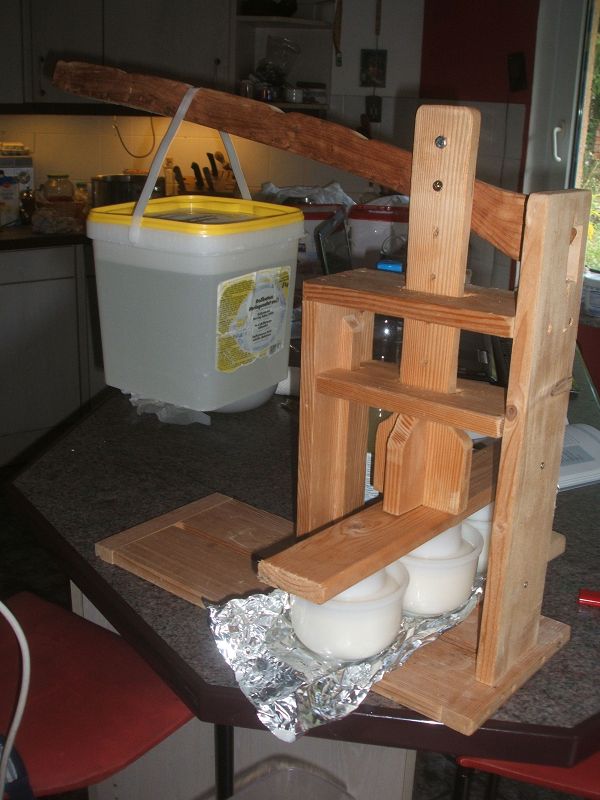

20 min mit 10 kg pressen:
(Die Presse hab ich glaub ich 2 Jahre nicht benutzt, und falls sich einer sowas auch baut, macht das unten so breit, dass ne Auflaufform reinpasst. Bei mir leider nicht.)

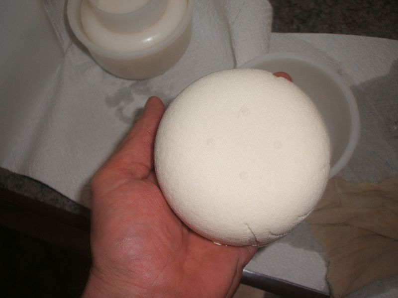

Zu dem quickly beim in die Form füllen noch:
Unten ist ne Fußmarke, troubleshooting:
Wenn die Oberfläche nicht geschlossen ist nach dem Pressen, noch mal im Wasserbad auf 38 warm machen und weitere 30 min pressen. Könnte mir durchaus passieren, ich glaub, ich war ein bisschen lahm...
