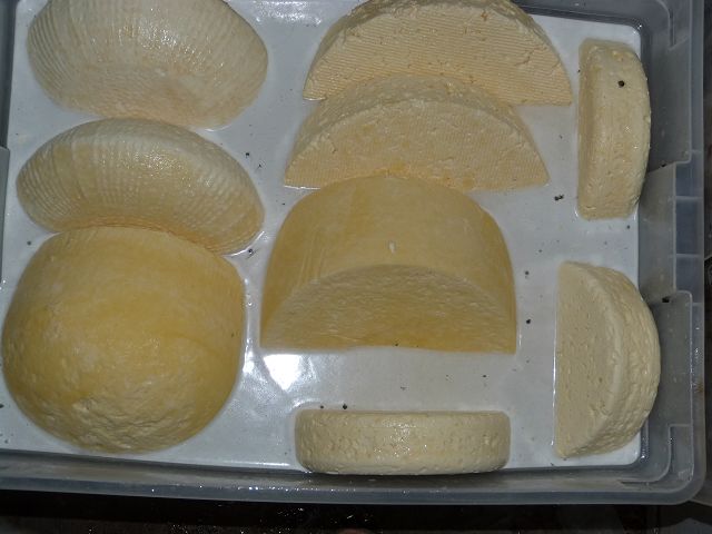

Beitrag von IngeE » Do 19. Feb 2015, 14:20
Hallo ihr lieben Käser!
Seid ihr alle noch im Winterschlaf oder ist die Milch alle???
Ich sehe jedenfalls seit Minaten hier keinen Beitrag mehr.
So als Appetithäppchen habe ich mal die Käse fotografiert, die ich heute morgen ins Salzbad gelegt habe.
Das sind zwei Junge Ziegenkäse, zwei Brie, vier Joghurtweichkäse, ein Schnittkäse Goudastyle und einer Emmentaler Style, alles zusammen 200l Milch.

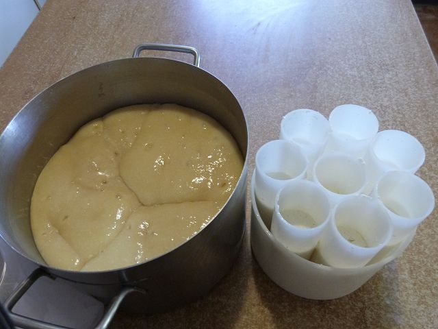

Ich habe mir heute mal meinen Feta, den ich vor einigen Tagen ins Salzbad gelegt habe, angeguckt und stehe nun vor einem Rätsel:
Er ist zerlaufen, schmeckt aber fantastisch, nur nicht wie Feta, sondern wie das Innere eines guten Weichkäses. Ich bin kein großer Feta-Liebhaber, darum habe ich mit dieser Käseart nicht viel Erfahrung. Ich mache den nur 1x im Jahr, das reicht mir als Vorrat. Bisher ist da aber noch nie was schief gegangen. Kann mir einer erklären, was da falsch gelaufen ist?
Gemacht habe ich ihn aus Schafmilch, angesäuert und mit ein paar Krümel Lipase versehen, 3 Tr. Lab pro Liter, Bruch geschnitten, dann in Formen ohne Gewichte gut entmolken gelassen und ab ins Salzbad. Gut, kann ja mal schief gehen, aus welchen Gründen auch immer, aber warum schmeckt er jetzt wie Weichkäse??? Auch die Konsistenz hat er wie das Innere eines gut gereiften Weichkäses, nur sehr mild. Könnte glatt mein Lieblingskäse werden, wenn ich nur wüsste, was geschehen ist.
