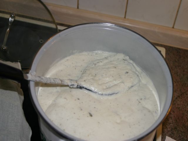

In einen Topf getan, auf so 90 Grad erhitzt. (Ich hab nicht gemessen, das sieht man ja so halbwegs).
Ich hab auf die knapp 5 L dann einen Liter normale H-Milch gekippt, schrittchenweise, immer wenn es drohte zu kochen. Vorab hab ich, entgegen der Rezeptur ein wenig Zigerklee reingetan (,danke @ Krautrübe für das Saatgut).
Als ich mit der MIlch durch war, kam Essig dran, das mögen so 200 ml gewesen sein, ein Rest Balsamico und normalen Weinessig.
Dann, als es wieder fast kochte ausgemacht:

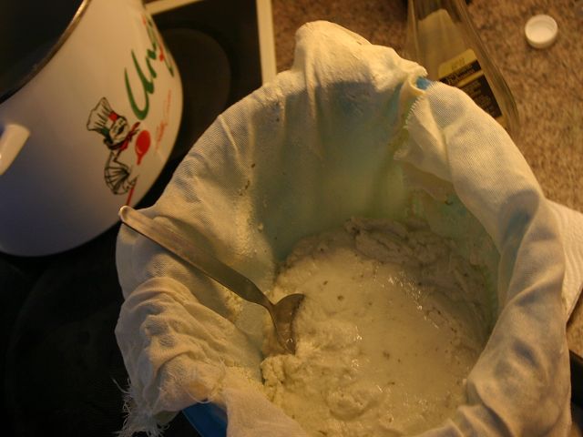

Zehn Minuten ruhen lassen, ins Tuch gebracht:

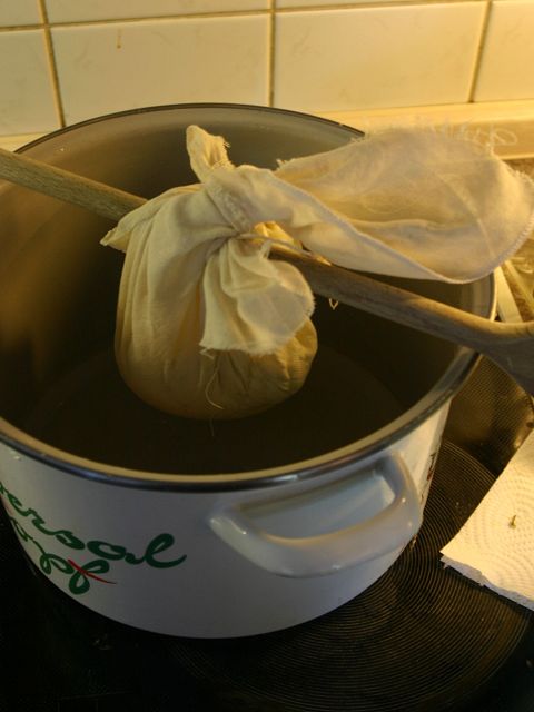

Und aufgebaumelt:
Waren vorhin genau 400 Gramm, das deckt sich halbwegs mit dem amerikanischen Rezept, die benutzen bei 2 Gallonen eine 1 kg-Pressform.

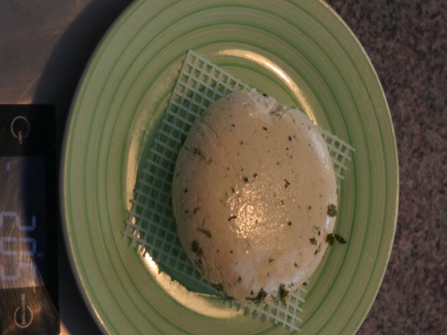

Beitrag von Olaf » Fr 29. Mär 2013, 12:35
heut kam der Zieger aus der Lake aus Wasser, Salz, Ziegerklee.
Wiegt nun 200 Gramm, ganz schön dürftig für 5 l Molke, oder? Die eine Ecke hab ich nciht abgebissen, sondern Falte im Käsetuch.
Jetzt darf er so im Kühlschrank lagern, ich geb ihm etwas Zeit, damit er nach was schmeckt.
Bin gespannt, ist ja mein Erstling in dieser Art.

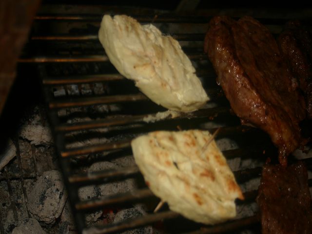

Beitrag von Olaf » Sa 30. Mär 2013, 21:50
was soll ich jetzt sagen:
Ganz trocken: Der pH scheint hoch genug zu sein!
Oder begeistert: Ich hatte furchtbar Schiss, den Xaloumi (*) auf den Grill zu legen.
Und er läuft nicht.
Er ist, glaube ich, zu spröde, könnte elastischer sein,ich denk, der Salzgehalt der Lake ist zu hoch.
Learning by doing, nächstes mal probier ich es mit etwas weniger Salz.
Eine Stunde später:
So, inzwischen haben wir ihn verspeisst.
Er ist etwas zu salzig, (ich habe das nicht abgemessen, aber ich denk, das entsprach etwa dem Rezept mit der Lake), hab die Lake weggegossen und durch eine dezentere ersetzt, und werde die nächsten Käse vor Gebrauch eine oder zwei Tage in pures Wasser legen.
Ansonsten aber ...göttlich, wie es eben sein muss.
Wenn das jetzt noch eigene Ziegenmilch wäre...
Vollgefressene Grüße
(*)Ich schreib das lieber mit X, beides ist gebräuchlich, Ch und X, aber das X ähnelt vom Buchstaben her dem griechischen und russischem harten, kratzigem "ch" :pfeif:

Beitrag von Sabi(e)ne » Sa 30. Mär 2013, 22:33
:lol: *Applausssss!!!!!!*
Ich darf dir nach Rücksprache mit wem anders versichern, daß es ohne den massiven Druck nicht gefunzt hätte, Halloumi braucht tatsächlich die vielen Kilos, um auf dem Grill zu halten.
