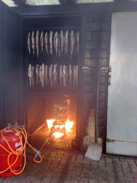

Hi,
beim Einlegen von Forellen empfehle ich 500 gr. Salz auf 10 Liter Wasser bei einer 12 -20 Stunden Salzung. Es ist egal wie viele Fische sich in dieser Lake befinden, ich kann sie nicht versalzen. Schnellsalzung ist möglich, einfach die Salzmenge verdreifachen und zwei Stunden ziehen lassen.
Also für die 20 Stunden Salzung: 10 Liter 500 gr./ 20 Liter 1000 gr./ 30 Liter 1500 gr.
Grüße Paul
Grüße Paul
- Ofen
- Ofen2.jpg (152.69 KiB) 1603 mal betrachtet
