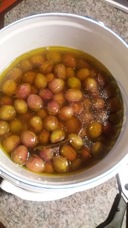

Im Urlaub in Kroatien konnten wir uns ja nicht beherrschen, und haben von paar verwilderten Bäumen so ein kg Oliven gepflückt und mit nach Hause genommen, also wir haben schon in Kroatien mit Wässern angefangen, und das dann dummdreist mit in' Flieger gepackt. Neben 6 Flaschen gekauftem Olivenöl.
Nach so jetzt also 4 Wochen wässern haben wir sie gestern für gut zum Einlegen befunden.
Ich habe mich dabei an diese Anleitung gehalten, und die Variante mit Einschlitzen gewählt.
http://ursula.ikaria.ch/speiseoliven-selbst-herstellen/
Und ich bin SEHR optimistisch, dass wir Weihnachten was leckeres haben, es läuft alles nach Plan.
Bei dem Sud hab ich mich auf Lorbeerblätter, Thymian und Organo beschränkt. Nachher noch bisschen Knoblauch.
Das Öl ist auf dem Bild schlecht zu sehen, aber da es deutlich leichter ist als die Oliven, hält es tatsächlich alles vom Aufschwimmen ab.

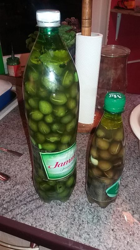

Heute erst hab ich die große Flasche "geschlachtet", die andere haben wir vor Weihnachten verbraucht.
Also Flasche zerschnitten, die rausgenommen, die meine Frau heute braucht, und den Rest in handlichere Gläser gefüllt und eben oben die Schicht Olivenöl ergänzt.
Es kann ja Einbildung sein:
DIe schmecken ziemlich gut und haben eine wunderbare Konsistenz, vielleicht sind sie jetzt erst richtig durchgezogen.
Sie sind natürliuch auch nie erhitzt worden wie das Zeug, was man in Gläsern im Laden zu kaufen kriegt. Obs daran liegt?
