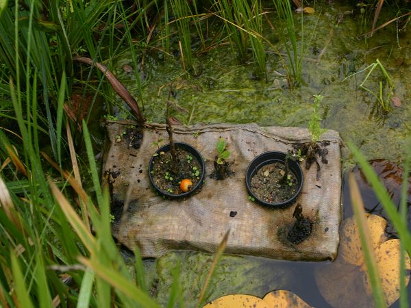

Mein Schwimmbeetversuch ist grandios gescheitert.
Ja, ich hatte keine Fische im Teich und ich hatte ohnehin nicht die Absicht, da noch zusätzliche Nährstoffe rein zu schmeißen.
Die eigentlich Stabtomate hat es mit ihren 25 cm und zwei Blättern immerhin geschafft, eine Tomate zu erzeugen, die Pepperoni eine Bonsaipepperonie, die aber jetzt fault.
Die Salate.... vergiss es.
Die Balkontomate ist einfach eingegangen, während ihre an-Land- Kollegen über und über mit Früchten voll sind.
Wie gesagt, die Bedingungen waren nicht ideal für ein Schwimmbeet, aber ich glaub, ich fisch lieber die Algen ab und verwende die als Dünger für Landlebewesen.

Den Grund kann ich dir sagen, nachdem ich mich eingelesen habe: Zu wenig Sauerstoff im Wasser.
Hydroponic-Tiefwasserbeete werden ständig stark belüftet, um die Wurzeln mit ausreichend Sauerstoff zu versorgen. Schaltet man die Belüftung ab, faulen die Wurzeln von "Landpflanzen" schnell ab.
Für Pflanzen mit längerer Kulturdauer (Tompaten, Paprika) werden in der Hydroponicliteratur verfahren mit Substrat und NFT oder Staubewässerung empfohlen.
Die Kultur auf Floßen in tiefem Wasser scheint besonders gut für Salate und Kräuter mit kurzer Kulturdauer zu funktionieren.
Ich überlege gerade, mir spaßes- und testhalber ein Hydroponic-Hochbeet zu basteln.
IBC-Tank oben aufsägen. Mit Wasser + Hydrokulturdünger (Flüssigdünger aus dem Baumarkt, für Hydro-Topfplanzen) nach Anweisung füllen.
Aquarienpumpe rein. Oben drauf ein Floß aus Styrodur (hat wohl weniger Schadstoffemissionen als Styropor) und in das Floß Einsätze aus durchbohrten Plastikblumentöpfen mit Salatpflanzen in Perlite oder Hrydrokultur-Lehmkugeln.

Vielleicht dürfen die Töppe auch einfach nicht so tief hängen, das Wasser nur per Kapillare hochziehen.
Na, diese Jahr nicht mehr...
Re: Macht Aquaponik im kleinen Maßstab überhaupt Sinn?
Beitrag von Manfred » So 31. Jul 2011, 22:39
Ja. Das wär die Alternative zur Belüftung. Große Töpfe und so hoch setzen, dass nur der unterste cm im Wasser hängt. Dann käme auch genug Luft an die Wurzeln.
