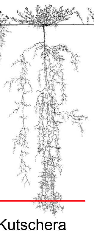

Luzerne ist die Königspflanze unter den Mulchpflanzen.
Schau mal das Bild und die Wurzeltiefe!
Beim roten Strich bist Du in 4m Bodentiefe! Die Luzerne bring viele Mineralstoffe an die Oberfläche. Normalerweise wurzeln unsere Kulturpflanzen bei weiten nicht so tief. Mit dem Mulchmaterial bringst Du also Stoffe an die Oberfläche die Deine Kulturpflanzen wieder nutzen können.
Mit Laub nutzt Du den gleichen Effekt. Laub im Juni bis August geschnitten, ist ein hervorragender Langzeitdünger.

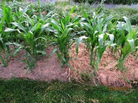

Bei mir wird der Rasenschnitt gemulcht (max-2cm) und das Gras von der Obstwiese. Langes Gras wird am besten mit der Sense geschnitten und grob gestreut auf die Fläche gelegt. Das sieht dann so wie Heumachen aus.
links ohne Mulch - rechts mit Grasmulch
Soll der Boden langfristig wirklich fruchtbar werden und bleiben musst Du einen Weg finden der ohne Boden wendende Bearbeitung auskommt.

Holzgaser, danke für das Bild mit der Luzernewurzel! Das ist ja echt der Hammer! Bisher wußte ich nur von Sonnenblumen, die auch 4 Meter tief wurzeln.
Und ich finde Deine Experimente auch immer interessant. Bei Deinem Maisbild mit und ohne Mulch sehen die Pflanzen für mich gleich kräftig und gesund aus. Wie war denn das Ergebnis von Deinem Versuchsanbau im direkten Vergleich?
