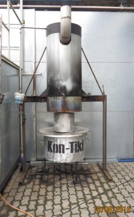

Re: terra preta
Wärmenutzung ist möglich
- Kontiki-WT.jpg (26.56 KiB) 2284 mal betrachtet

Re: terra preta
@Holzgaser,
Bild Nr. 1 ist ja total süss,
bei Bild Nr. 2, heizt hier der Kon tiki ein Gebäude?

@hobbygärtnerin
ja das hab ich mal ausprobiertbei Bild Nr. 2, heizt hier der Kon tiki ein Gebäude?
