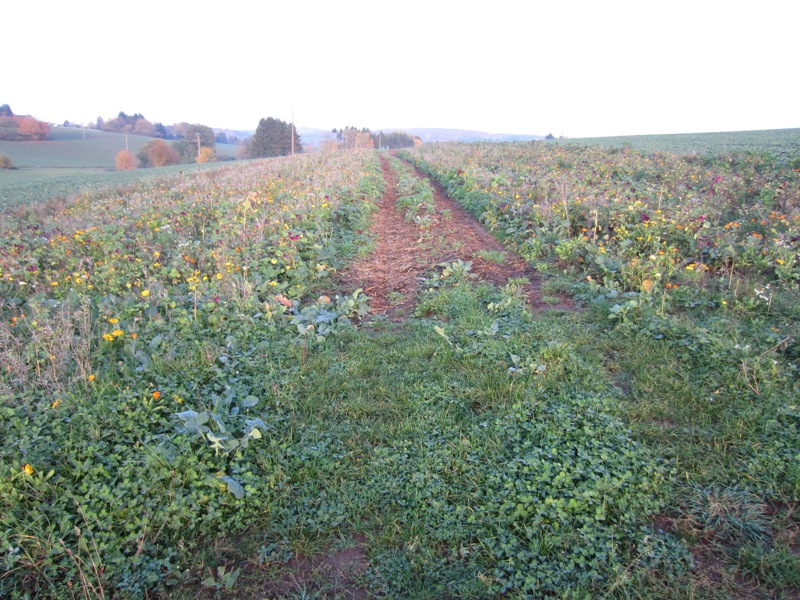

Humusanreicherung auf dem Acker: Links und rechts des "Weges" Flugwildmischung. Rechts und auf dem Weg wurde zusätzlich Pferdemist gestreut. Rechts hinter der Flugwildmischung waren die Kartoffeln.
https://dl.dropboxusercontent.com/u/979 ... G_5439.JPG
Ansonsten mal die Bodenanalyse im Frühjahr abwarten. Wir verwenden durchaus auch Mineraldünger, z.B. dieses Jahr PK für die Wiese, damit sie weider kleereicher wird und die Sauergräser vielleicht zurückgedrängt werden.

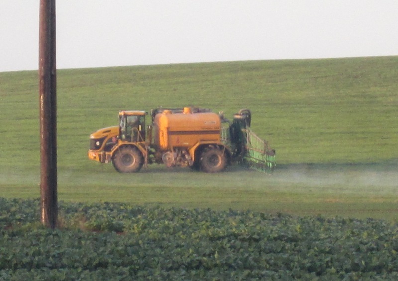

Die "Konkurrenz" hat heute so gedünt. Gärreste aus der Biogasanlage. Die Grasnarbe dankt.
Mhm, wir donnern hier das Zeug mit dem Prallteller auf die Luzerne/das Grünland.
In den Garten kommts mit der Gießkanne :)

Liefert ihr an eine Biogasanlage und habt einen Abnahmevertrag?
Die Schleppschläuche finde ich ja recht sinnvoll. Nur hat der Güllerausbringer immer noch zu großen Bodendruck, obwohl die Reifen gigantisch sind. Ist der Boden nur ein wenig feucht, sieht man in der Wiese nur noch das Profil der Reifen...
Benutzer 4754 gelöscht
Re: Mit was Düngt ihr?
#125
Beitrag von Benutzer 4754 gelöscht » Do 29. Okt 2015, 21:20
Matz hat geschrieben:Liefert ihr an eine Biogasanlage und habt einen Abnahmevertrag?
Jain
Mit "wir" meinte ich meinen Chef mit seinem Betrieb (somit auch mich)
Ja, er liefert Milchgülle, Mais und Gras und muss dafür Gärrest abnehmen.
Naja, größer gehen ja die Reifen nicht, mit einem mini-Gülletank ist es sinnlos loszufahren.
Ob das Güllefass besser ist weis ich nicht.
Das Gewicht von 30,5t (4,1t (Fass)+18,5t(Ladung)+7,9t (Schlepper)) ist da dann halt auf 4 Achsen verteilt.
In den Gülletrac geht weniger rein (meist rund 10m3) und selbst ist er auch noch leichter.
Hat aber nur 2 Achsen ;)
Und das Profil wird man immer sehen, außer vielleicht diesen Sommer nach 2 Wochen 35 grad und somit Betonboden ;)
