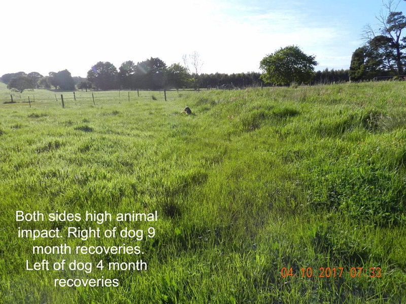

Hier ein schönes Beispiel dafür, wie unterschiedlich die Erholungszeiten und Tierdichten im spröderen Klima wirken:
https://www.facebook.com/handfortheland ... 9251873940
Für die Nicht-FB-User kopiere ich die Bilder hier rein:
Oberes Bild:
Viehdichte 1000 Kühe / ha in den Beweidungsphasen.
Links vom Hund Erholungsphasen von 4 Monaten.
Die mehrjährigen Gräser können sich halbwegs etablieren, es fehlen aber manche Arten und der Ertrag ist deutlich geringer.
Rechts vom Hund Erholungsphasen von 9 Monaten.
Bester Effekt in dieser Versuchsreihe. Gute Artenvielfalt und viel Grünmasse.
2017-10-05_Facebook_Handforthelands_links_1000cows_p_ha_4_month_rest_rechts_1000cows_p_ha_9-month_rest_800.jpg
2017-10-05_Facebook_Handforthelands_links_1000cows_p_ha_4_month_rest_rechts_1000cows_p_ha_9-month_rest_800.jpg (174.52 KiB) 9202 mal betrachtet

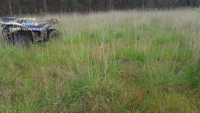

Unteres Bild:
Viehdichte "nur" 450 Kühe / ha währen der Beweidung.
Erholungsphasen von 9 Monaten:
Die mehrjährigen Gräser sterben aus. Der Herdeneffekt ist zu gering.
