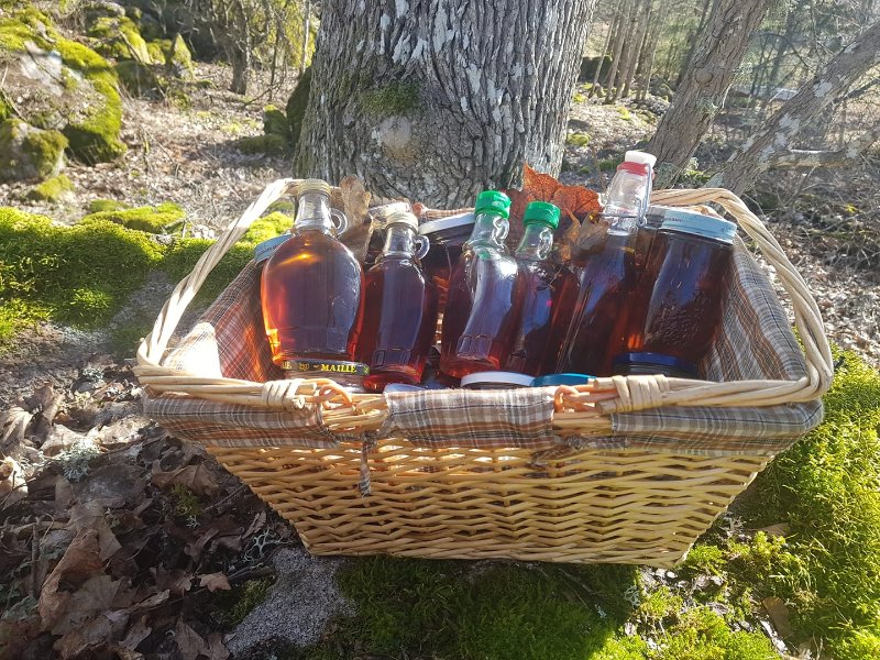

Der Baum ist im Winter so gut wie trocken, das ist quasi sein Frostschutz. Im späten Winter/zeitigen Frühjahr, beginnt der Baum, sich mit Wasser wieder vollzusaugen, das beginnt normalerweise mit der Schneeschmelze. Mit dem Wasser transportiert der Baum aber auch in den Wurzeln gespeicherte Nährstoffe wie eben auch Zucker in seine Krone. Von diesem Saft zapft man sich etwas ab, konzentriert es durch einkochen, und fertig ist der Ahornsirup. Mehr ist es gar nicht.
Allerdingsbraucht man zwischen 50 und 35 Liter Baumsaft für einen Liter Sirup. Da der Saftfluss aber etwa einen Monat anhält und ziemlich kontinuierlich stattfindet, kommt doch eine ganz erstaunlich grosse Menge davon zusammen. Ich habe dieses Jahr insgesamt etwa 45 Bäume angezapft, ich wollte mal sehen, wieviel bei mir eigentlich möglich ist. Ich bekomme jeden Tag ca 60 Liter Baumsaft zusammen, bei günstigen Bedingungen auch deutlich über 100 Liter, wenn es mal tagsüber kühler wird, kommt der Saftfluss mitunter auch vorübergehend zum Erliegen.
Dieses Jahr habe ich im Februar mit dem Zapfen angefangen, und bin jetzt habe ich dabei insgesamt fast 2000 Liter Saft aufgefangen, die ich zu etwa 45 Litern Sirup verkocht habe. Das ist für meine Verhältnisse eine geradezu ungeheuerliche Menge.

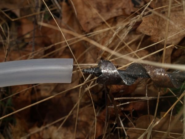

Die Bäume zapft man wie folgt an:

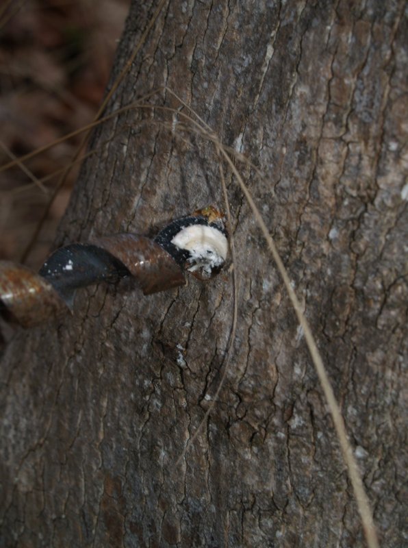

Akkuschrauber mit Holzbohrer in der gleichen Stärke wie der Schlauch, den man dann in das Loch steckt. Ich nehme 12 oder 18mm.
Dann wird ein Loch in das Splintholz des Baumes gebohrt, ca 5 cm tief. Man spürt, wenn man auf das harte Holz im Kern des Baumes kommt, der Bohrer kommt dann kaum noch voran. Tiefer bringt auch nichts, denn im Kernholz wird kein Baumsaft transportiert.

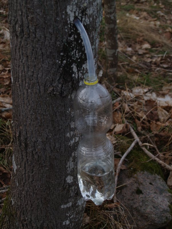

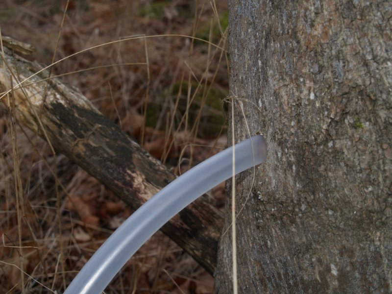

Das Loch leicht aufwärtsgehend bohren, das erleichtert das Ablaufen des Saftes. Dann den Schlauch in das Loch stecken, nicht zu tief, weil sonst das Austreten des Saftes erschwert wird. Am anderen Ende des Schlauches wird der Saft aufgefangen, entweder in einem auf dem Boden stehenden Behälter, oder in einer am Baum angehängten Flasche. Dann muss man nur noch regelmässig den Saft einsammeln und aufbewahren, bis man genug zusammen hat. Der Saft ist ja zuckerhaltig und wird früher oder später anfangen zu gären, also kühl und im Schatten lagern. Klappt um diese Jahreszeit auf jeden Fall so 5 Tage bis eine Woche lang, das reicht, um eine lohnenswerte Menge zusammen zu kriegen.

Und so wird der Saftaufgefangen:
