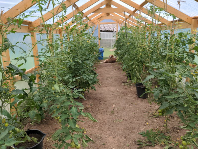

So, mal wieder ein Update:
Die Ulme ist inzwischen zurück und ich könnt einen Kotzreiz kriegen: Das Sägewerk hat sie ist unterschiedliche Dicken geschnitten. Was soll ich denn damit anfangen??? Teilweise sind die Bohlen so dick, dass man nur einen Tisch davon machen kann. Nur brauche ich halt keinen :motz: . Und zu allem Überfluss hatte er die Zwischenkeile vergessen, aber das Zeug lässt sich in der Dicke halt nicht bewegen. Ich selber hatte nur dünne Keile da, weil ich ja nicht mit solchen Stärken gerechnet habe. Nun hab ich echt Sorge, dass es mir schimmelt, denn durch das Gewicht musste natürlich außen aufgestapelt werden.
Aber ansonsten nimmt hier alles einen guten Lauf. Mein Garten und die damit verbundene Selbstversorgung ist zwar noch eine Mammutaufgabe. Da müssen erst mal alle Wurzeln raus und dann Mulchfolie drüber - für einen alleine kaum zu schaffen. Dazu kommt noch, dass man nur begrenzte Zeit im Garten arbeiten kann, weil die meiste Zeit das Stechgetier unterwegs ist.
Was ich aber habe, sind 2 gefüllte Gewächshäuser. Ein 10x3m großes Tomatenhaus und ein kleineres Tunnelgewächshaus mit Gurken und Wassermelonen. Außerdem einen neuen Hund (von dem ich glaube ich gar nichts erzählt habe) und sehr viele Kaninchen, die inzwischen schon sehr viel größer sind.
