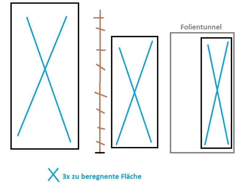

Hallo ihr Lieben,
mit der Zeit macht es doch etwas Arbeit mit der Gießkanne durch die Gegen zu laufen, vor allem wenn einen der Beruf so einspannt und man dennoch gutes Gemüse anbauen will.
Die Idee ist ein Bewässerungssystem, nichts wildes, aber ich habe da absolut keine Erfahrung.
Ich habe hier mal kurz meinen Garten skizziert.
Ich habe eine Ackerfläche die ich in Zukunft erschließen will Maße ca. 12x5m
Dazu im Garten eine Fläche ca. 9x4m
Dazu eine Fläche im Folientunnel ca. 8x2m
Die Idee war nun erst der Tropfschlauch. Doch den muss man ständig neu verlegen, je nach neu gepflanzter Kultur, dann kann er verstopfe oder verwachsen.
Einfacher hielt ich es daher einfach Sprinkler aufzustellen. Also 3 Sprinkler mit einem Verteiler.
Gibt es da etwas, was eher breit das Wasser regnen lässt, wie gezielt kann man die einsetzen? Ist sowas überhaupt geeignet für meinen Folientunnel, als auch die "große" Ackerfläche?
Wasser ist zum Glück bei mir kein Problem, da ich einen Brunnen habe, der für mich kostenlos immer nachfließt.
kann mir jemand einen Tipp der Umsetzung geben?

Ich werde wohl sowas nehmen müssen, keinen Tropfschlauch sondern einen Regnerschlauch:

Das sind etwa 100m2 und das geht auch noch mit dem Schlauch, zumal viele Pflanzen es nicht mögen, nasse Blätter zu haben (viele Pilzkrankheiten sind für den Befall auf nasse Blätter angewiesen). Im Tunnel besonders kritisch.
Wenn du in jedem Tunnel oder Giessort in der Mitte einen kleinen Schacht mit Anschluss montierst und das Wasser vom Brunnen mit einem im Zuweg vergrabenen PE-Schlauch dorthin führst, kannst du mit einem kurzen Giesschlauch arbeiten, was viele Vorteile hat.

Bei der Tröpchenbewässerung verstopft nichts, es gibt einen vorgegesetzten Filter. Bei uns läuft auch nach 5 Jahren das Wasser noch bis zum Ende der 200m.
Geht es nicht am oberen Ende der Beete den Hauptschlauch quer zu verlegen und dann je nach Breite der Beete 1 oder 2 Tropfschläuche längs zwischen die bepflanzten Reihen? Bei uns sind die Beete 1m breit, da reicht mittig ein Schlauch. Den nehme ich dann einmal im Frühjahr auf, bearbeite das Beet und packe ihn vor der Aussaat wieder rein.
