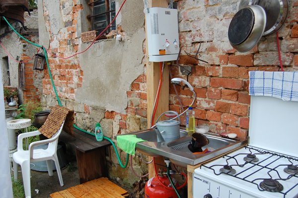

zu Beginn meiner Umbauzeit habe ich einen Camping-Gasdurchlauferhitzer gekauft.
Er braucht nur einen Wasseranschluß und eine Propangasflasche.
Ist dadurch absolut mobil, ich hatte ihn zeitweise sogar im Haus.
So hast Du jederzeit unendlich viel warmes Wasser.
Wichtig ist nur bei Frostgraden ihn auslaufen zu lassen, mir hats im ersten Winter ein Rohr gesprengt.
Zum auslaufen lassen nur den Wasseranschluß abziehen.
Kostet allerdings paar Euros. Für meinen hatte ich 179,-- bezahlt, gibts inzwischen aber auch günstiger.
Ich möchte meinen nicht mehr missen, da ich den ganzen Sommer über draussen koche, abspüle und dusche.

Ja, aber: Der Betrieb im Haus ist mit Vorsicht zu genießen, das Teil hat keinen Kamin. Insbesondere in kleinen, schlecht belüfteten Badezimmern nicht zu empfehlen!
das ist klar, aber mit dem - damals noch alten und undichten Fenster und immer angelehnter Türe, hab ich das gut überlebt.
Inzwischen bleibt er draußen, unter Dach. Ich dusche auch jetzt noch manchmal dort. Wenn die Temperaturen über 8 Grad sind, dann ist das eine schnelle und unkomplizierte Sache, und erspart mir die Putzerei im Bad.
