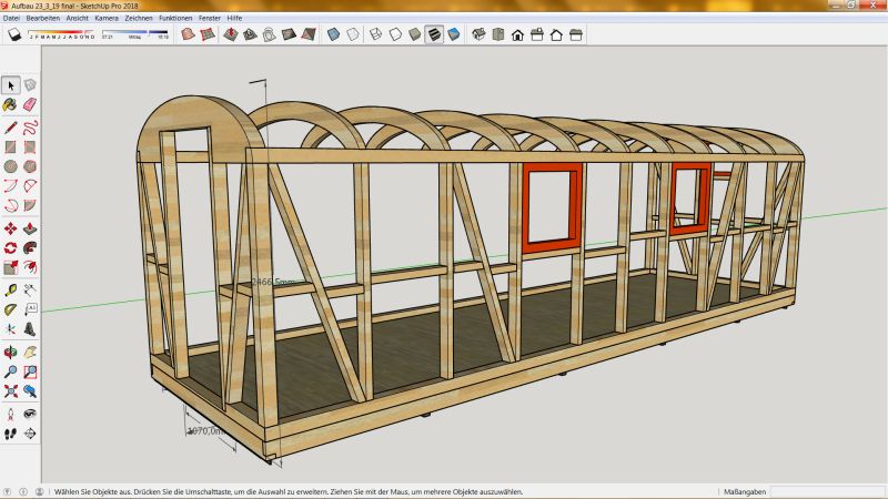

Im Winter hab ich mich dann mittels Youtube-Tutorials mit dem Programm "SketchUp" vertraut gemacht und ein 3d-Modell meines gewünschten Aufbaus erstellt.
- Schräg.jpg (64.95 KiB) 5954 mal betrachtet
Der besseren Sichtbarkeit halber ist nur EINE Längsseite eingeblendet, in real ist die linke und rechte Seite gleich.

Das graue sind die Holme und Streben des Stahlgestells. Der Boden liegt AUF dem Stahlgestell auf, um keine Kältebrücken druch Stahlträger zu haben. Dort würde sich sonst auch Kondenswasser sammeln und die Träger rosten. Alles was zwischen den Kanthölzern offen ist wird real mit Dämmstoff ausgefüllt.
Das Holzfachwerk soll weitgehend tragend sein, denn die stählernen Längsholme sind nur 130er U-Profil.

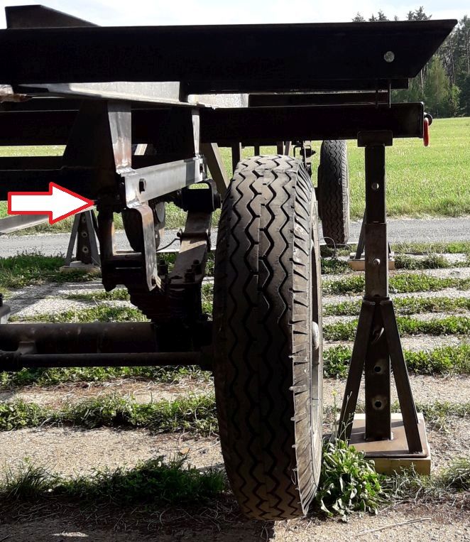

Auf einer Modellbauseite, erfuhr ich das es Bauwagen mit abnehmbaren Achsen gab. Wenn ich die Achsen herrausnehmen könnte, gewinne ich ausreichen Platz um höher bauen zu können. Nach einiger Überlegung kam ich darauf, zwischen den Haltern der Blattfedern und deren "Haltepylonen" am Rahmen zwei ineinander gelegte Winkeleisen 60x6mm einzuschweissen (wie Schubkastenschienen). Diese werden jeweils mit zwo Schrauben M16x1,5 zusammengehalten.
- winkeleisen.jpg (153.18 KiB) 5954 mal betrachtet
