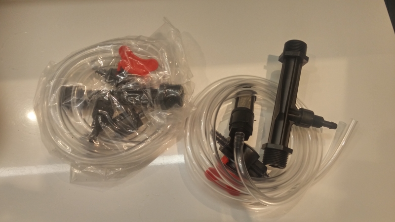

Ventile
Ventile
Die Flüssigdüngerzumischer
Das kleine Gewinde erhitzt und in ein grosses Loch gesteckt. Danach mit Heissleim verstärkt.
Netzfilterteil
Netzfilterteil
Das Netzfilterteil vom Netz befreit und angeschliffen, damit es in den Flaschenhals passt.

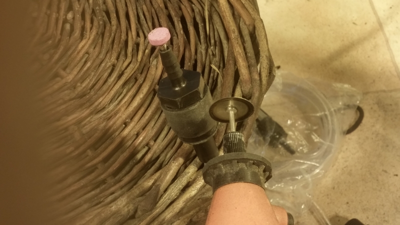

Drehbank
Drehbank
Improvisierte Drehbank :hhe:
Das drehen hat am meisten Spass gemacht! Das Ding war am Schluss fast perfekt rund geschliffen. Viel runder als der Flaschenhals der antiken Flasche!
In dem Bild fehlt meine Hand, die das Rosa-Teil festhält, um das ganze zu stabilisieren.

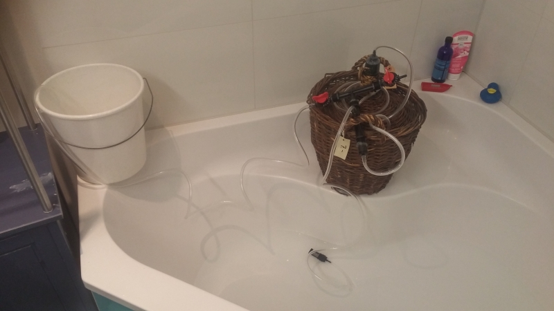

Ab zum Wechselbad der Dusche
Was hat ein Leck mit Dreck gemeinsam? Bei beidem hilft Seife.
Ende der Vorstellung
