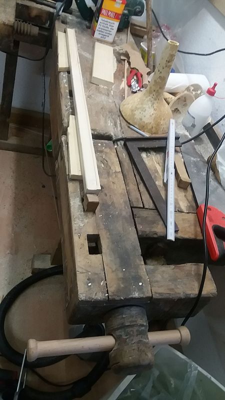

Ich, wo ich jetzt paar Sachen erfolgreich gefräst habe bin ja auch ganz entzückt von meiner Hobelbank. Die Eisen, die mir fehlen hab ich aus Hartholz nachempfunden, und da kann ich Dinge eigentlich schön einspannen:
Nur, der Schlitten hängt schief und rumpelt und blockert und ist auch etwas höher als der Rest der Bank. Würde ich gern instandsetzen.
Um ihn auszubauen, müsste ich unten zwei Hölzer rausnehmen. Die sind aber mit riesigen Schlitzschrauben im Hartholz befestigt, seit grob geschätzt 60 Jahren nicht gelöst worden. Der Schlitz ist so 25 mm breit. So einen Schraubendreher besitze ich nicht, und selbst wenn, ob ich die loskriegen würde?
Hab schon überlegt, da was anzuschweißen, womit ich die rausdrehen kann. Aber ich würd da ungern drin schweißen, und rausbolzen, nur Patrick weiß, warum ich das auch nicht will.
(Also wir mussten sogar den einen Spannstahl ausbauen, um noch 3 mm zu gewinnen, damit das hundeschwere Teil durch die Tür passte.)
Also bleibts erst mal wies ist.

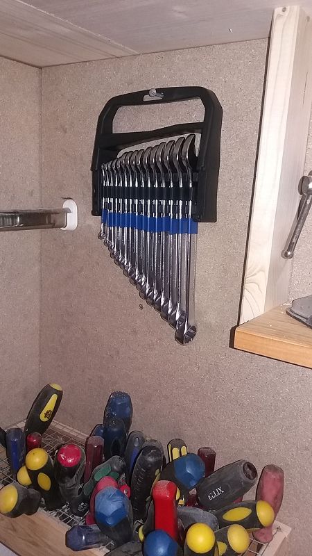

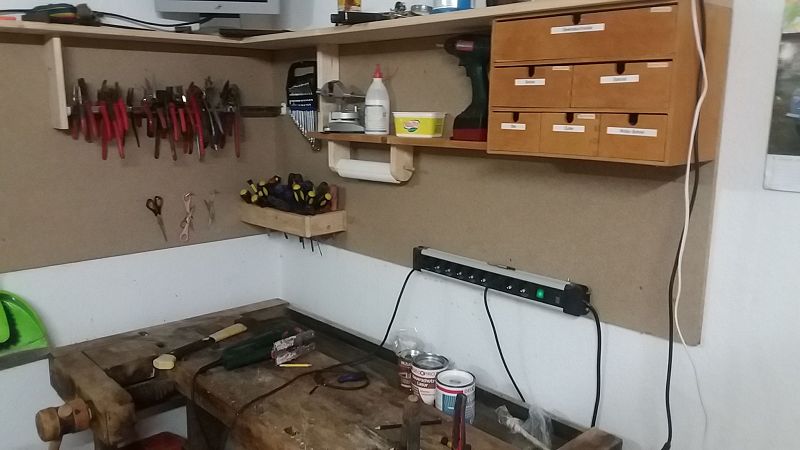

Hab ich nur Kleinkram an der Wand gemacht, nach nem halben Jahr weiß ich jetzt besser, was ich im direkten Zugriff brauche:
U.a. auch einen vollständigen Satz Maul-/Ringschlüssel.
Die hab ich mit blauem Isolierband markiert. Und es ist bei Strafe (die muss ich mir noch ausdenken) verboten, die nach Benutzung nicht sofort zurückzubringen.
Hier wohnen nämlich nur Schlampen. Damit meine ich logischerweise nicht meine Frau, sondern mich, meinen Sohn (also der wohnt hier nicht, schraubt aber regelmäßig hier), ihren Sohn. Der schlimmste bin zweifellos ich. Und ja, wir haben alles in zigfacher Menge, aber wo?
Mal sehen, wie lange das gutgeht. Aber ich hoffe zumindest, dass man die so schnelerl wiederfindet unter dem andern Zeug.

Kannst du nicht ein altes Stemmeisen in der Breite so umarbeiten, das es genau passt? Es muss genau und fest in dem Schlitz sitzen, ich hatte mal so eine riesen Schlitzschraube in meinem Zündapp Motor, wennste nicht genau was passendes hast reißt du dir das butterweiche Eisen kaputt und dann ists Essig. Wenn das ne Eisenschraube oder sowas in Eichenholz ist, dann ist die doch eh komplett vergammelt und reißt bestimmt ab. Ich meine die haben früher Messing genommen, weil sie keinen Edelstahl hatten, das ist wenigstens schön weich und lässt sich gut ausbohren.

Nachtrag: Schraube lösen / abreißen mit zwei Mann: einer drückt den Schraubenzieher in den Schlitz, der andere dreht mit Hilfe eines Ringschlüssel oder einer Crimpzange + Montierhebel den Schraubenzieher. Vorher man ein zwei mittelstarke Schläge mit dem Hammer auf die Schraube geben, hilft manchmal.

groser schlizschraubendreher und ein schlagschraubenlöser kanst von mier auslenen ich geb in centauri mal mit
ups hab ich zufiel fersprochen der schlagschraubenlöser könte noch in der schweiz sein

Du kannst auch mit einem 8er oder 10er Schraubendreher schief an einem Ende des Schlitzes ansetzen und mit dosierter Gewalt auf den Dreher klopfen, dann geht sie (vielleicht, manchmal) auf. Sobald sie sich dreht, kommst du mit einem normal grossen Schraubendreher weiter.
Die grösseren haben oft ein Vierkantstück unter dem Griff, da kann man mit einem Schraubenschlüssel beim Drehen nachhelfen.
Bei rumpelnden Holzspindeln hilft oft, alle beweglichen und sich reibenden Teile reichlich mit flüssig gemachtem Kerzenwachs einzulassen. Es sieht aber auf dem Bild so aus, als sei auch der Führung der Zange, die aus Holz und versteckt ist, irgendwann mal Gewalt angetan worden.
Zu den Schraubenschlüsseln wünsch ich dir viel Glück, die pflegen sich dem suchenden Blick des Menschen zu entziehen, weil sie sich nach Gebrauch nicht von selbst zurücklegen.
Es hilft, wenn deine Werkstattmitbenutzer so sind wie eine häufig anzutreffende Sorte, nur eins:
Kauf dir einen doppelten Satz, den billigen lässte offen liegen und den besseren sperrst du weg. Wenn dann jemand kommt, wo der 17er ist, kannst du sagen "keine Ahnung, vorgestern war er noch da".
Das Wegschliessen gilt auch ausnahmslos für alles, was scharf sein und scharf bleiben und nicht misshandelt werden soll.
Sonst hebelt dir jemand mit dem besten Stecheisen einen alten Nagel aus, den er mit der Kneifzange nicht zu fassen kriegt, das Eisen ist ruiniert und keiner ists gewesen.

aber zu deiner Steckerleiste an der Wand, die find ich sehr gut, meine liegt immer auf dem Boden und der ganze Kabelsalat dazu. Ich wollte ja nix provisorisches machen bis endlich die Installation fertig ist, aber so ein Provisorium ist ja fast für die Ewigkeit. :daumen:
Die Idee mit dem Isolierband an den Schlüsseln ist auch gut. Ich habe eine Magnetleiste montiert und ein Sortiment der gebräuchigsten Schlüssel dran gemacht. Mit der Zeit hängt dann plötzlich nur noch alle 17er oder 15er dran und die anderen sind irgendwo.
