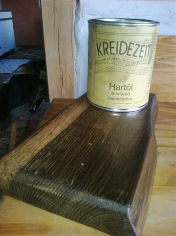

ein kleiner Bildbeitrag zum dunkel färben von Eichenholz (ohne streichen, beizen etc).
CIMG0113 (Small).jpg (39.09 KiB) 4228 mal betrachtet

Ich bin beeindruckt :daumen:
Und musste gleich noch ein bisschen weiter lesen. Eben wegen der anderen Hölzer.
Das hier könnte noch interessant sein, auch, dass man das Zeug auch streichen kann.
http://www.tischler-ole-welzel.de/Beize ... aerben.htm

Deinen Plan, das Zeug offen in der Wohnung aufzustellen, würde ich bleiben lassen.
Sonst kann es sein, dass bei eurer Rückkehr alles Eisenhaltige eine braune Oberflächenfärbung angenommen hat.

ich steh' auf Vintage ;-) Aber danke für den Hinweis. Ich werde berichten was draus geworden ist bei Karl-Erwin und mir :)

karl-erwins-frau hat geschrieben:Ich werde berichten was draus geworden ist bei Karl-Erwin und mir
Willst Du den auch nachdunkeln ??? :eek:
Bitte bedenke beim Behandeln der Wohnung auch, dass das Holz, wenn die Oberfläche nicht frisch ist, das Beizmittel je nach dem unterschiedlich annimmt, so dass sehr unerwartete Farbergebnisse dabei herauskommen können.

Die Eichenhölzer sind definitiv frisch. Das weiß ich zu 1000%, hab sie ja schließlich eigenhändig verladen, gesägt, gehobelt, geschliffen und montiert :-)
Dass das Splintholz teilweise drin ist weiß ich auch, also dürfte es keine großen farblichen Überraschungen geben außer dass mein Sofa vielleicht hinterher rosa ist. :rot:
