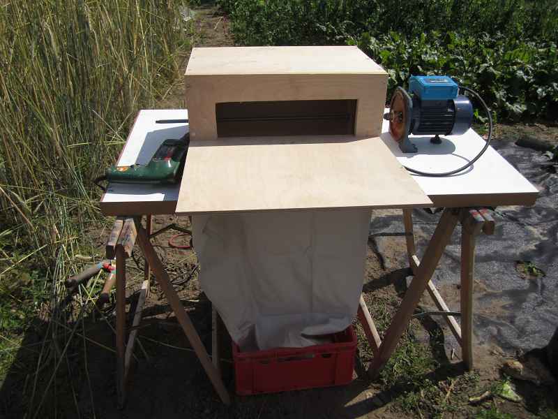

wranger hat geschrieben:So, ich habe vor etwa einer Woche die ersten ca 4m² abgesenst und daraus 2 Gaben gebunden und zum trocknen gestellt/gelegt. Heute dann das erste mal die Dreschmaschine ausprobiert.
Ergebnis bislang: Durchwachsen ca 700g Roggen und viel viel Arbeit.
Weiterer Bericht und Bilder folgen, ich hoffe das Gewitter zieht vorbei und ich kann morgen den Rest dreschen!
Welche Dreschmaschine hast du?
Womit hast du die Garben zusammengebunden?
Ich hab hier nämlich 1000m2 Roggen stehen, auch Erstversuch :pfeif:

Die Gaben habe ich mit dem Getreide selbst zusammen gebunden, war ja noch nicht zu 100% trocken.
Die Dreschmaschine ist ein Eigenbau. So ähnlich wie die von rrhase -> www.neulichimgarten.de

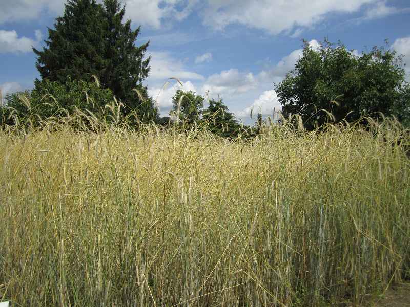

Puh, ich habe aufgegeben!
Gestern habe ich die Dreschmaschine noch mal rausgeholt, in 2h etwa 3KG und 10m² geschafft. Das Problem ist das Getreide, unterschiedlich lang muss man die Ähren aud eine länge bringen und dann dreschen. Dann reißen noch die Ähren ab und etwa 1/4 der Körner verbleiben in der Ähre. Hätt ich Hühner, kein Problem aber so. Das Getreide ist mit etwa 2,5m auch nicht gerade kurz, was die Wachstumsregler der Bauern so alles bewirken ....
Im Anschluss noch das Getreide reinigen und nachtrocknen, danke nein. Ich habe fertig! Dann noch die Gefahr vom Mutterkorn
ACHTUNG:
Bitte unbedingt auf Mutterkorn im Roggen achten: http://de.wikipedia.org/wiki/Mutterkorn
"Zu den toxischen Effekten von Mutterkornalkaloiden zählen Darmkrämpfe, Halluzinationen sowie das Absterben von Fingern und Zehen aufgrund von Durchblutungsstörungen, die das Krankheitsbild Ergotismus (auch Antoniusfeuer oder Mutterkornbrand) prägen. 5 bis 10 Gramm frisches Mutterkorn können bei einem Erwachsenen zu Atemlähmungen und Kreislaufversagen führen und tödlich sein." Auszug aus Wikipedia.
@ Aduja: Mit einer größeren Dreschmaschine die den ganzen Halm frisst vielleicht, aber so nicht! Bei 1000m² würde ich das absensen in Gaben binden und mit einem Anhänger zum nächsten Mähdrescher bringen und ihn bitten (also den Fahrer) :) das kurz mit zu dreschen.

wranger hat geschrieben: Gestern habe ich die Dreschmaschine noch mal rausgeholt, in 2h etwa 3KG und 10m² geschafft. Das Problem ist das Getreide, unterschiedlich lang muss man die Ähren aud eine länge bringen und dann dreschen. Dann reißen noch die Ähren ab und etwa 1/4 der Körner verbleiben in der Ähre. Hätt ich Hühner, kein Problem aber so. Das Getreide ist mit etwa 2,5m auch nicht gerade kurz, was die Wachstumsregler der Bauern so alles bewirken ...
Kenne ich ...
Bei Roggen ist die Halmlänge sortenspezifisch, und auch innerhalb der gleichen Sorte sehr unterschiedlich. 2.5 m ist schon viel, es gibt kurzhalmigere Sorten.
Wenn du die Dresche so umbaust, dass du die Halme durchlassen kannst, hast du es etwas einfacher. Die Hühner können dann die nicht suaber ausgedroschenen Ähren leerpicken.
Man kann auch das nicht leere Dreschgut auf ein grosses Tuch ausbreiten und mit Holzpantinen eine Weile drauf rumgehen, kommt auch noch viel raus.
Weil Dreschen langeilig ist und lang dauert, mache ich das im Winter. Man muss das Korn aber mäusesicher und trocken lagern können.

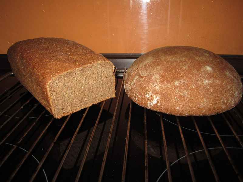

So, hier aber noch mal das Endergebnis:
Zutaten: Roggen VKM, Wasser, Salz :), super lecker!
