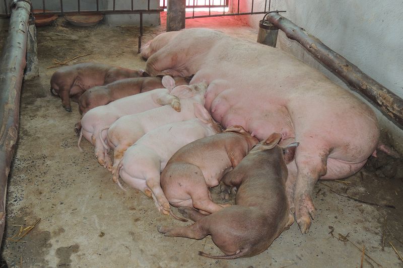

Die Ferkel wurden bei mir in den ersten 48 Stunden immer erdrueckt. Ich nehme das jetzt mal als Richtwert.
Die Stangen habe ich ein wenig zu weit oben montiert auf dem Bild. 20 cm ueber dem Boden sollten eher passen. Kommt hald auf die Sau drauf an. Bei den ganzen neuen Abferkelkaefigen kann man die Hoehe von diesen Stangen verstellen und sie so an die Groesse der Sau anpassen.
Mal schauen ob ich das bei mir hinbringe.
