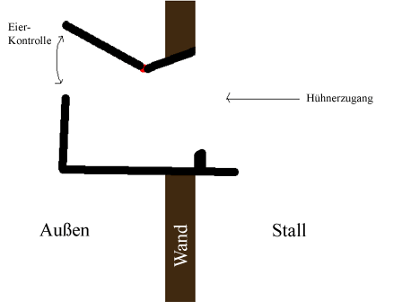

Es geht doch darum, dass die Nester von außen kontrolliert werden können, nicht darum, dass die Hühner von außen reinkommenThomas/V. hat geschrieben:wegen den Nestern: das kann man machen (sie außen dran bauen), aber muß nicht sein
ich gucke abends beim Füttern rein, nehme die Eier raus und tue evtl. frisches Stroh rein, ist doch kein Aufwand...
im Winter, wenn hier tagelang der Stall zu bleibt, brauchen sie ja doch drin Nester
Also im Querschnitt so b.B.:

Ich finde die Idee, von außen kontrollieren zu können hat schon was für sich, das geht dann quasi wirklich im Vorbeigehen. Mittlerweile ärgert mich schon jeder unnötige Handgriff, wenn man beim Planen/Konzept etwas hätte besser machen können. Dass es ohne geht ist eh auch klar, hab schon verstanden. Mal schauen, ob ich die Wand nochmal aufschneide, da ist ja jede Menge Konstruktionsholz verbaut...
Danke fuxi für die Skizze. Ich kannte die vom Konzept her sogar schon, hab sie auch schon gesehen, aber wies so ist, beim Bauen dann auch 1000 andere Sachen im Kopf und Zack! hat mans vergessen. Grade deshalb ja auch dieser thread.

Ja, ich weiß schon, warum das mit den von außen zu öffnenden Nestern so gedacht ist.
Ich laufe aber nicht mehrmals am Tag zu den Hühnern, um zu gucken, ob sie ein Ei gelegt haben
Wenn man das wirklich machen will, dann eher so, das die Nester zum Vorraum hin geöffnet werden können. Dann könnte man, wenn man z.B. wissen will, welches Ei von welcher Henne gelegt wurde (Zuchtauswahl) Fallennester bauen, die das Huhn einsperren, wenn es sich hingesetzt hat.
Dann geht man jede Stunde hin und muß das Huhn raus nehmen.
Eine andere Verwendung, die auch sinnvoll wäre: den Boden des Nestes schräg bauen, keine Einstreu, sondern so Gummimatten mit Noppen drin, und außen eine Art Rinne, wo die Eier durch einen Schlitz rein rollen und so vom Nest weg sind. Das verhindert Eierzertreten oder Eierfressen.

Soooo perfekt ausgereift brauch ichs dann auch wieder nicht
Mir scheints nur praktisch, weil ich am Hühnerstall sowieso jeden Tag ein paar mal vorbei muß, der großartige Züchter bin ich jetzt da überhaupt nicht. Schmecken sollens - die Eier und die Hühner...

Na, dann machs, wenn es Dir Spaß macht

Jep, mal schauen. Die Idee klingt sehr gut für mich, weiß nur nicht, ob ich nochmal an die Wand ranwill.

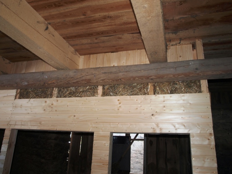

- Dämmung
- 71 Westwand außen Dämmund Detail.JPG (142.37 KiB) 1872 mal betrachtet
