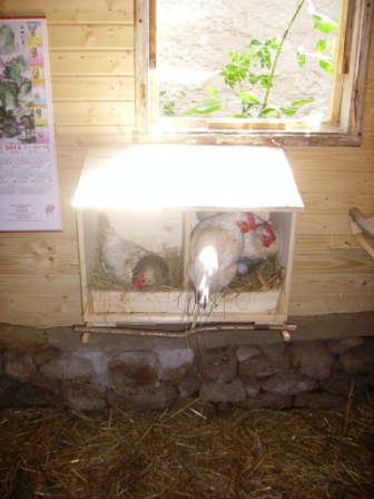

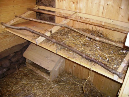

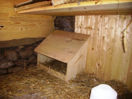

Re: Hühnerstall - work in progress
Hallo Olaf,
ich war grad draussen und hab drei Fotos gemacht, als hätten sie's geahnt haben drei große auch gleich gemodelt
Für die Seidenhühner haben wir das Legenest auch unter dem Kotbrett, die baumen ja auch nicht auf. Ist eigentlich überhaupt keine Problem.
Das Nest unter dem Kotbrett ist nicht fix verbaut, kann man rausziehen, ist nicht schwer (hatte noch altes 18mm Leimholz rumstehen). Alle haben einen Deckel, den man aufmachen kann und die vordere Leiste kann man auch nach oben rausnehmen, erleichtert das auskehren.
Achso, Dateigröße...
Hier nochmal:
Hier nochmal:
- Legenester.JPG (81.67 KiB) 2011 mal betrachtet
- Legenester Seidenhühner.JPG (80.81 KiB) 2011 mal betrachtet
- Legenester unter Kotbrett.JPG (80.71 KiB) 2011 mal betrachtet
Moin Sebastian!
Vorhin hat meine Frau gefragt:
"Kriegste den Mund auch wieder zu?"
"Nee!"
Hast Du Bilder im Stall hängen und Blumen auf der Fensterbank?
Dann mach ich das auch noch!
Aber davon ab, Deine Legenester find ich super, Leimholzplatten hab ich dafür schon da, aber das aufklappbare Pultdach gefällt mir außerordentlich gut, ich hab nämlich eigentlich keine Lust, auf die Knie zu gehen fürs Eiereinsammeln.
Hallo Olaf,
danke, danke
Ja, wir haben Bilder drin und eine alte Uhr, die steht immer auf 5 vor 12...
Aufklappen oben ist praktisch, was sich auch noch sehr bewehrt hat, ich habe die Sitzstangen auf Scharnieren montiert, vielleicht erkennst du's am ersten Bild. Damit kann ich, wenn ich das Kotbrett säubern will, alle drei Stangen aufeinmal hochklappen und an der Wand einhängen.
