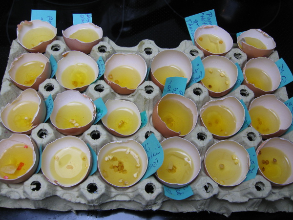

Seit Mittag baden meine ersten Chilis und Paprikas in Kamillentee.
						- Chilisamen_in_Kamillentee.jpg (166.47 KiB) 20411 mal betrachtet

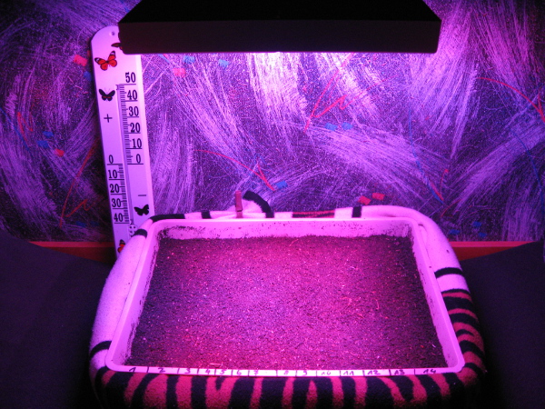

Morgen müssen sie in die Erde und zeigen was in ihnen steckt. Warme Füße bekommen sie durch eine zweckentfremdete Heizung von meinem Wasserbett. Denke, ich stelle so 27 Grad ein und lass die Heizung 24 Stunden laufen; zumindest so lange, bis die Pflänzchen pikiert werden können. Was meint ihr: sollte ich die Anzuchtschalt noch mit einer Glasscheibe abdecken und ein paar Stöckchen unterlegen, damit das ein wenig als Gewächshaus fungiert? Zumindest bis die Samen gekeimt sind, sollte sich der Wärmeverlust durch eine Abdeckung in Grenzen halten lassen, oder?
