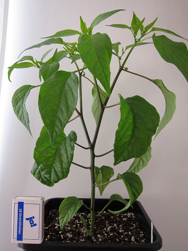

Chili, 34cm, ausgesät am 8.Januar, gekeimt am 15.1. = 8 Wochen alt. Seit gestern vom LED- im Tageslicht.
- Chili080117c.jpg (190.29 KiB) 2711 mal betrachtet

Das ist mehr als beeindruckend!

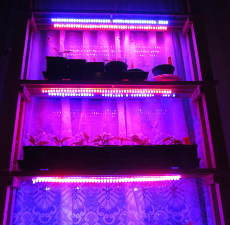

Jetzt erst entdeckt: Wie ich das auf dem Foto erkennen kann, hast Du die Leisten direkt auf Holz montiert? Dann werden Dir sicher noch ein paar mehr abrauchen, da die LED-Leisten mit spez. Klebeband zwecks Wärmeabfuhr auf ein Alukühlkörperprofil geklebt werden müssten, damit die Chips nicht den Hitzetod sterben. Normalweise halten die länger.Buchkammer hat geschrieben:Schweinerei: Von meiner blauen 45 cm LED-Leist sind schon 10 LED in die ewigen Jagdgründe abgeraucht. China-Kracher halt.

Also auch bei den anderen beiden blauen Leisten sind bisher nur 2 und 3 LED ausgefallen und bei den roten sind noch keine Ausfälle zu beklagen. So heiß werden die nicht und ein bischen Abwärme der Leisten heizt ja auch das Holz, die Schale, den Topf, die Pflanze ein wenig. Den Pflanzen scheint es zu gefallen und sie wachsen auch nicht so extrem in Richtung Südfenster, obwohl das ja nur 2,5 Watt Leisten sind.

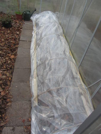

Aber eben, dieses Jahr ist die Anzucht etwas aus dem Ruder gelaufen. Wenn die Tomaten keimen und pikiert werden, müssen die Andenbeeren, Paprika und Chili weichen. Hab mal Testweise eine andere Baschdelei im Gewächshaus gestartet. Bin mal gespannt, wie sich die gemessenen Höchst- und Tiefsttemperaturen im Gewächshaus, außerhalb, unter dem ersten Tunnel und dem 2. Doppeltunnel verhalten. Wenn das passt, kommen die Pflanzen da drunter. Dann können sie sich gleich an das ideale Licht vom großen Planeten gewöhnen. An warmen Frühlingstagen kommt die Folie in die Ecke, damit das da drunter nicht zu heiß wird.
Es gab an der einen Leiste bisher keine weiteren Ausfälle. Mittlerweile brennen 6 von 8 Leisten und ich mache mir eher Probleme um meinen Speicher und die Sonneneinstrahlung. Muss unbedingt noch eine weitere 100 Ah Solarbatterie her. War eh geplant und bis die Powerwall von Tesla in erreichbare Sphären rückt, muss ich wohl mit Solarbatterien für meine kleine PV-Inselanlage hantieren.Schrat hat geschrieben:Jetzt erst entdeckt: Wie ich das auf dem Foto erkennen kann, hast Du die Leisten direkt auf Holz montiert? Dann werden Dir sicher noch ein paar mehr abrauchen, da die LED-Leisten mit spez. Klebeband zwecks Wärmeabfuhr auf ein Alukühlkörperprofil geklebt werden müssten, damit die Chips nicht den Hitzetod sterben. Normalweise halten die länger.Buchkammer hat geschrieben:Schweinerei: Von meiner blauen 45 cm LED-Leist sind schon 10 LED in die ewigen Jagdgründe abgeraucht. China-Kracher halt.
