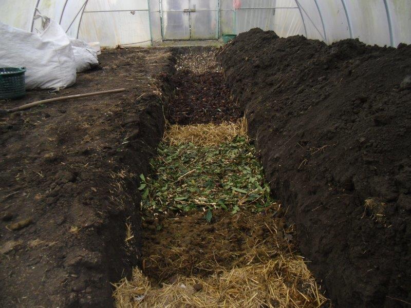

Eine kurze Rückmeldungvon mir: bin fleißig am Graben befüllen. Unten eine Lage Stroh mit Hühnermist vermengt, darüber Pferdeäppel von der Weide ohne Stroh, dann die geschredderte Kirschlorbeerhecke, Pferdemist mit Stroh aus den Boxen und darüber eine dünne Laubschicht, die das aufsteigende Ammoniak auffangen soll. Pro Schicht sind es 5 cm verdichtet. Morgen kommt der Kaninchenmist (Hanfspäne und Stroh) auf das Laub und dann geht die Reihenvolge wieder von vorne los. Liege mit der Befüllerei gut im Zeitplan. Pikiert sind die ersten Pflanzen auch schon und bekommen das 2. Blatt.

Also verstehe ich das richtig: Das ist sowas wie ein Mistbeet, wie es früher für den Frühbeetkasten gemacht wurde? Wo man dann Melonen usw. drin angebaut hat?
Gibt es da eine bestimmte Reihenfolge des Aufbaus oder kann man wild alles reinwerfen, was gerade anfällt?

Das Prinzip Mistbeet ist schon richtig. Im Mistbeet wird aber nur Pferdemist fest zusammengepresst eingebaut. Es ist auch nicht wie beim Hochbeet, da die Schichten anders aufgebaut sind. Eigentlich sollte das von mir verwendete Material durchgemischt verwendet werden. Von Hand nicht machbar, zumal von jeder Mistsorte (Pferde) nur 1 Karre pro Tag anfällt. Mache nun einzelne dünne Lagen. Reiner Mist erhitzt sich am Schnellsten und ist auch am schnellsten umgesetzt. Strohmist wärmt länger, hat aber das Ammoniakproblem. Die Hackschnitzel bringen am Längsten eine gleichmäßige Wärme, siehe Biomeiler. Hackschnitzel alleine bräuchten aber wieder eine Stickstoffquelle dazu, damit der Stickstoff dem Boden bei der Umsetzung nicht entzogen wird. Theoretisch kann man alles Material einfüllen aber wenn die Wärme / Nährstoffe gleichmäßig verteilt sein sollen, muss das Material gleichmäßig verteilt sein. Der Begriff Hügelbeet mit biologischer Fußbodenheizung trifft es wahrscheinlich am Besten. Bis zum nächsten Winter hin soll das Material dann auch komplett umgesetzt sein.
