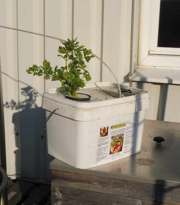

Beitrag von holzgaser » Do 21. Apr 2022, 16:54
Hallo, ja das geht auch ohne Fisch.
Ich hab das so aufgebaut wie eine Wurmteeherstellung. Nur ohne Zucker oder Melasse.
Mit einer kleinen Luftpumpe (20W) wird Luft in das Wasser gepumt und das Wasser in Bewegung gehalten.
Als Nährlösung ist eine Kaffetasse voll Wurmkomost ins Wasser gekommen.
Die Selleriepflanze hat 14 Monate überlebt und ist auch schön gewachsen.
