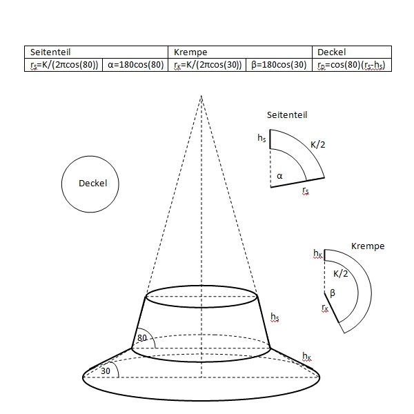

K ist der Kopfumfang (Achtung - für die Bequemlichkeit muss K ein wenig größer gewählt werden)
Ich habe für den Hut die eingezeichneten Winkel 30 und 80 Grad genommen - das kann aber nach Belieben verändert werden. In der Formel einfach 30 und 80 durch die gewünschten Winkel ersetzen.
Es gilt 3 Teile zu zeichnen. Wer eine längliche Kopfform hat kann den Kreis (Deckel) halbieren und einen Zentimeterstreifen einfügen. Bei den Seiten- und Krempe-Teilen an den Enden um einen halben Zentimeter verlängern (in Summe macht das die gewünschten 2 Zentimeter aus). ACHTUNG - der Kopfumfang K ändert sich dadurch natürlich mit!
Fortsetzung folgt.

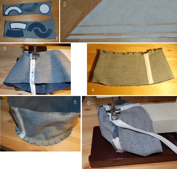

gibt eine Anregung wie man den Schnitt auflegen kann.
zeigt wie man Schrägband selbst machen kann
Seitenteile rechte Seite (später Außen - also die "schöne" Seite) auf rechte Seite legen und an den Enden zusammennähen. (Ev. Nahtzugabe kürzen) Nahtzugabe auseinanderbügeln und Schrägband darübernähen.
Hilfsnaht oben (wo später der Deckel drauf kommt) ein/zwei Milimeter näher am Rand als später jene Naht, die Deckel und Seitenteile zusammenhält.
Bis zur Hilfsnaht einschneiden.
Seitenteile und Deckel zusammennähen.
Naht kürzen - auseinanderbügeln und Schrägband darübernähen. Am Ende das Schrägband ein wenig überstehenlassen und einfalten (schönerer Abschluss)
Fortsetzung folgt
lg Henne

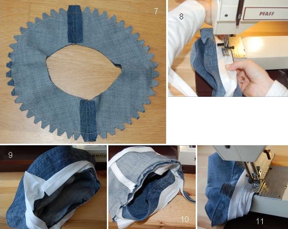

Je 2 Krempe-Teile wurden an den Enden zusammengenäht (rechte auf rechte Seite).
Die entstandenen "Ringe" übereinanderlegen (rechte auf rechte Seite) und außen zusammennähen.
Ecken in regelmäßigen Abständen einschneiden (damit sich beim Umdrehen keine "Dellen" bilden)
Die Krempe umdrehen - Abnäher machen
Krempe und Seitenteile ineinanderstecken (rechte auf rechte Seite) und zusammennähen - ev. bereits Schrägband mitnähen.
Achtung - damit das Schrägband später sauber abschließt den Anfang einschlagen!
Bild10 und 11

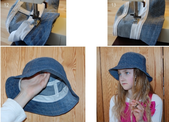

Henne
Re: Sommerhut Anleitung
Beitrag von Henne » Mi 18. Apr 2012, 11:18
Schrägband umfalten und abnähen
Schrägband auch oben annähen (ist bei gekauften Hüten oft nicht gemacht, damit die Naht außen nicht ist. Aber ich mag es nicht, wenn das Schrägband "verwurschtelt")
Am Ende wird der fertig Hut gezeigt.
Viel Spaß beim Nachmachen!
