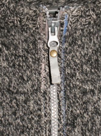

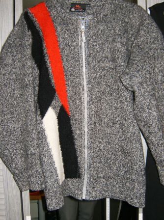

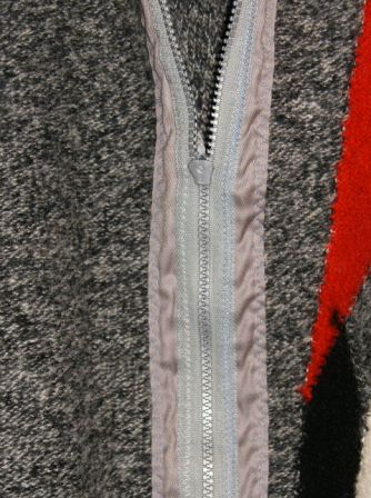

Ein warmer alter Wollpullover - wenn man ihn auszieht, weil's zu warm wird, ruiniert er die Frisur :hmm:
Mitte markiert, links und rechts von der Markierung Nahtband aufgesteckt und aufgesteppt. Dann den Pullover in der Mitte aufgescnitten. Nahtband nach innen geklappt, knapp an der Außenkante mit geteiltem Zickzack abgenäht zum Sichern der Maschen. Die andere Kante des Nahtbands auch festgenäht. Reißverschluß auf das Nahtband gesteckt, festgenäht.
ich brauche weder frieren noch schwitzen, Frisur ist gerettet - fertig! :michel:
Kopie von Januar 2013 043.jpg (102.09 KiB) 7302 mal betrachtet
Kopie von Januar 2013 044.jpg (101.32 KiB) 7302 mal betrachtet
Kopie von Januar 2013 045.jpg (95.53 KiB) 7302 mal betrachtet
vielleicht hilft es dem ein oder anderen :pfeif:
liebe Grüße
Lehrling

großartig gemacht!
würde ich mich nie trauen, was gestricktes aufzuschneiden. dafür beherrsche ich die nähmaschine nicht gut genug. aber jetzt weiß ich auf jeden fall, dass es geht. :)
Re: Für alle die ihre Kleidung nicht mehr von der Stange kau
Verfasst: Do 31. Jan 2013, 16:09
von Lehrling
hallo Reisende,
längs durchschneiden erfordert nur, daß man die Fäden gut festnäht genau wie bei Stoff.
Maschen können nur nach unten weglaufen, aber nicht seitlich.
liebe rüße
Lehrling
