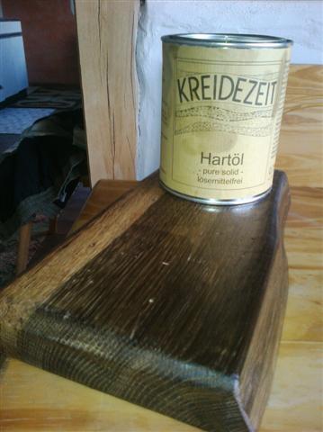

ein kleiner Bildbeitrag zum dunkel färben von Eichenholz (ohne streichen, beizen etc).
CIMG0113 (Small).jpg (39.09 KiB) 4232 mal betrachtet

Ich bin beeindruckt :daumen:
Und musste gleich noch ein bisschen weiter lesen. Eben wegen der anderen Hölzer.
Das hier könnte noch interessant sein, auch, dass man das Zeug auch streichen kann.
http://www.tischler-ole-welzel.de/Beize ... aerben.htm

Deinen Plan, das Zeug offen in der Wohnung aufzustellen, würde ich bleiben lassen.
Sonst kann es sein, dass bei eurer Rückkehr alles Eisenhaltige eine braune Oberflächenfärbung angenommen hat.

karl-erwins-frau hat geschrieben:Ich werde berichten was draus geworden ist bei Karl-Erwin und mir
Willst Du den auch nachdunkeln ??? :eek:
Bitte bedenke beim Behandeln der Wohnung auch, dass das Holz, wenn die Oberfläche nicht frisch ist, das Beizmittel je nach dem unterschiedlich annimmt, so dass sehr unerwartete Farbergebnisse dabei herauskommen können.

Die Eichenhölzer sind definitiv frisch. Das weiß ich zu 1000%, hab sie ja schließlich eigenhändig verladen, gesägt, gehobelt, geschliffen und montiert :-)
Dass das Splintholz teilweise drin ist weiß ich auch, also dürfte es keine großen farblichen Überraschungen geben außer dass mein Sofa vielleicht hinterher rosa ist. :rot:

Macht es wohl Sinn Fachwerk (aussen) mit Ammoniak zu streichen um die Eiche natürlich zu dunkeln? - und dann erst mit "gefärbtem" Holzöl zu behandeln?
Könnte evtl. bei "neuen" Austauschbalken Sinn machen um die in der Färbung den alten anzupassen?!?! :hmm:

Mach mal ne Flasche/nen Kanister Salmiakgeist auf, dann beantwortet sich die Frage von selbst. Zumindest den Geist streichst Du nicht ohne Marsmännchenschutzanzug ;-)
