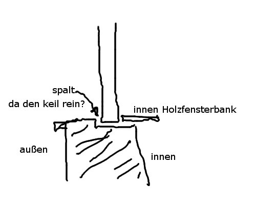

Von innen kann ich allerdings nicht keilen, weil der Rahmen da keinen Widerstand hat. Schaut in etwa so aus im Querschnitt:

Nach deiner Zeichnung würde ich vorschlagen,du brauchst nur ein Leistchen das du vorsichtig in den Spalt klopfst.Wenn du diese Leiste wie ein umgedrehtes L anfertigst dürfte das Thema Zugluft gegessen sein.Sollte die Leiste Spiel haben kannst du den Freiraum auch mit Fensterkitt oder Ponal füllen.Man kann auch Hanfschnur mit einarbeiten,und und und,der Möglichkeiten sind da viele :)

Mir geht es rein um konstruktiven Holzschutz :-) Aber vielleicht wäre ein umgebdrehtes L mit schräger Kante, wo das Wasser dann schön ablaufen kann gut. Muss mal meine Oberfräse bemühen. Oder eben doch gleich eine unterlüftete Fensterbank mit Ablaufrinne oder so.....

Wenn das wirklich so aussieht wie abgebildet, dann wirst du mit einem Ausstopfen der Ritze nicht glücklich. Die Wasserfalle unter dem Fenster muss weg.
Da läuft immer Wasser rein, egal was du da rein drückst, und irgendwann fault das Fenster.
Entweder machst du ein Blech drauf, dass unten am Fenster hochgekantet ist und vom Fenster weg geneigt ist, wie hier:
http://www.hasenkampf.de/system/html/Fe ... ad1475.jpg
Oder du haust die alte Fensterbank raus und baust eine ein, die unter das Fenster reicht und nach außen geneigt ist.
