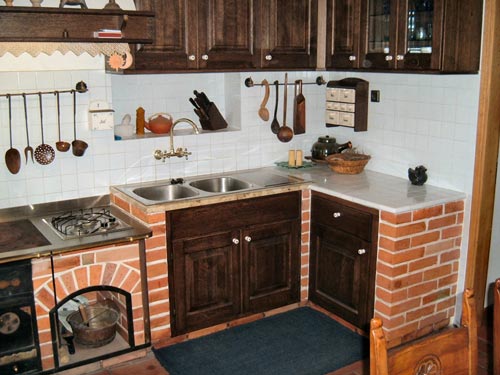

Das ist ja so meine vorgabe an mich :)
selber bauen kueche.jpg (43.07 KiB) 5479 mal betrachtet
