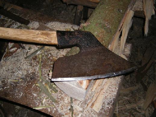

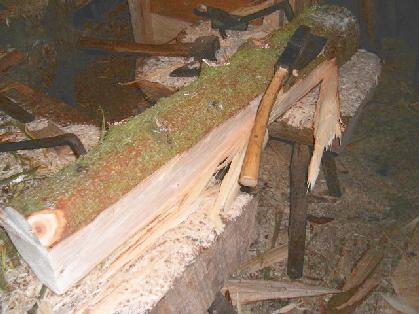

ich mache balken und kanthölzer traditionell durch behauen.
ich verwende astfreie, frische fichte, keine randfichten, die haben zuviel äste.
es gibt dafür beschlagbeile (einzige hersteller in der schweiz und schweden, neu sehr teuer), ich nenne sie aber hobelbeil.
man schlägt einfach den stamm kantig, alle 4 seiten, mit einer mischung aus schlagen und ziehend schneiden.
die klinge des beiles ist ca.30cm lang und sehr scharf. man setzt es leicht schräg zur faser an, seitlich gesehen, schlägt sanft und zieht dabei. vergleichbar mit dem schneiden einer harten ungarischen salami.
es hat mit holz hacken nichts zu tun.
es entstehen feine späne, prima anzünder. an aststellen säge ich.
eine sehr scharfe klinge bedingt harten stahl, der leicht bricht.
ist eine seite fertig, wendet man.
vg

also so ein beil muß man erstmal einstellen,anpassen. meist schleifen und den stiel verändern.
2 beile braucht man nicht, man kann immer zur krone hin hauen, nur mit einem rechten beil, weil man den stamm dreht, und nicht gleichzeitig 2 seiten haut(vor und andere seit zurück). kann man aber.
ich stehe immer rechts vom stamm.
das mit den kerben macht man bei großen stämmen, weil da wesentlich mehr "fleisch" runter muß.
zum einkerben nimmt man kein beschlagbeil, entweder sägen oder axt mit mehr "wucht".
beim behauen bleiben die fasern erhalten.
zum abschlagen von viel holz habe ich eine spezielle axt, ist aber keine bundaxt.
eine schmale hohe, mit keilwirkung längerem stiel und viel bums.
also bei kleinen durchmesser (10er balken) geht es ohne kerben und nur mit beschlagbeil.
allein durch "schaben".
für schöne glatte stämme, nehme ich auch das ziehmesser zum glätten.

nochwas zum behauen: die kerben schlägt man von oben, behauen seitlich.
für den anfänger: nach dem anzeichnen einen 1cm tiefen anreißschnitt mit der motorsäge machen, hilft sehr!
