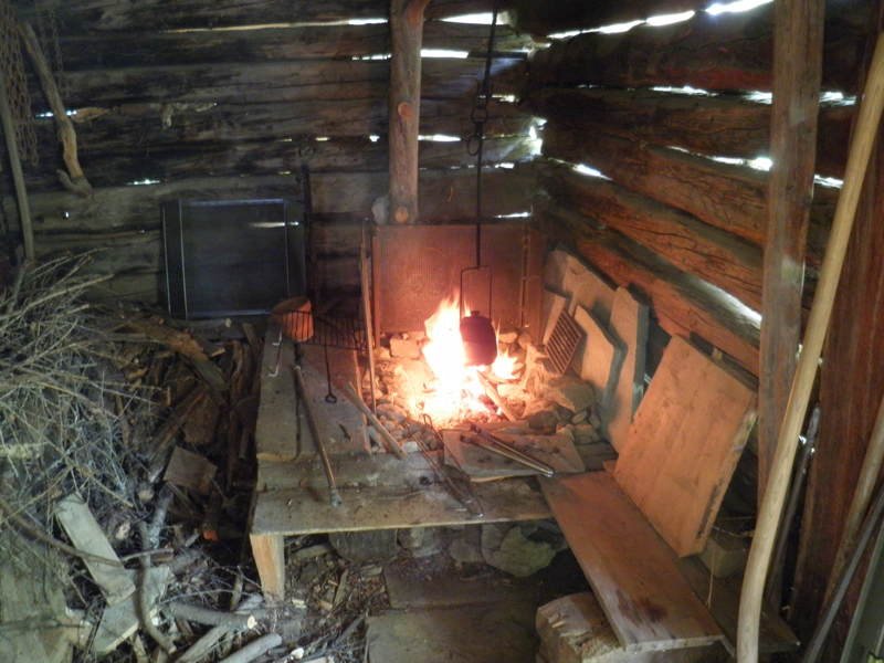

Ich betreibe in einer meiner Hütten eine solche primitive Feuerstelle. Vor dem Aufkommen der Holzherde hatte das jedes Haus. Es wurde eine Blockkonstruktion aus Balken im Kreuzverbund auf passende Höhe gemacht und das mit Steinen, oben mit Kies gefüllt. Der Rauchabzug war ein Trichter unter dem Schornstein, bei Alphütten hatte es gar keinen Schornstein und der Rauch ging irgendwie durchs Dach weg. Gekocht wurde an der Feuerkette mit Hale (die hier an einem drehbaren Galgenbaum hängt) oder auf einem Dreibein. Recht bald hat man dann viel Holzasche, die auch den Kies vor zuviel Hitze schützt. Auch die Steine zur Begrenzung des Feuers gehen nicht kaputt, weil sie beim offenen Feuer offenbar nicht so warm werden wie wenn man einen Ofen daraus bauen würde.
(Die Einrichtung ist bezüglich feuerpolizeilicher Vorschriften nicht ganz koscher, aber die Hütte ist bisher noch nicht abgebrannt)

Schaut ja wild aus, deine Feuerstelle.
