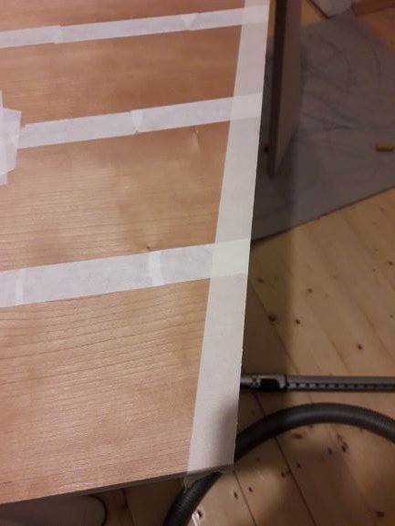

(Die Seite ist mit Tesa abgeklebt, damit beim Sägen keine Ausrisse kommen, die Säge hat keinen Vorschneider)
Jetzt ist es ja schon fummelig, Leisten perfekt auf 45° Gehrung zu schneiden und in der richtigen Länge! Aber mit diesem Winkel an der einen Seite von 73° ist es echt eine Herausforderung! für die "stumpfe Seite" vom Tisch habe ich es mit der Handkreissäge richtig schick hinbekommen, indem ich die auf 36,5° Gehrung gestellt habe (ein Hoch auf Festool!), aber der spitze Winkel ist echt übel. Da werde ich mir irgendwie ein Klötzchen mit dem richtigen Winkel sägen müssen und das mit der Kataba oder Dozuki per Hand abkauen müssen. Ich bin auch intellektuell völlig überfordert mit der Berechnung der richtigen Winkel, meine Frau muss einspringen, die ist schlauer. Ich poste morgen mal ein Foto vom Gesamtwerk, dann sieht man was ich meine.

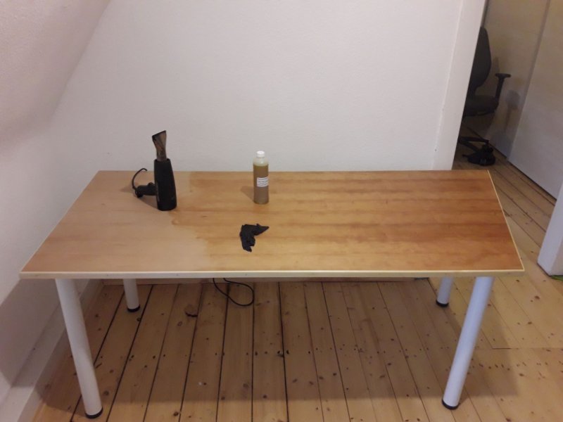

So, die Tischplatte als solche ist erstmal fertig! Hier ein Bild während des Ölens mit rohem Leinöl (ich wärme beim ölen immer mit dem Heißluftfön, dann ziehen auch dickflüssige Öle schön ein und auch der Überstand lässt sich leichter abpolieren):
Tisch komplett.jpg (46.06 KiB) 19570 mal betrachtet
Die Beine aus den 80er Jahren sind sehr hochwertig, passen aber nicht zu der Platte und sollen später ersetzt werden. Für den Moment sind sie aber ganz praktisch, auch wenn ich ein bisschen Bedenken habe, dass sie lange drunter bleiben (nichts hält länger als ein Provisorium :haha: ).

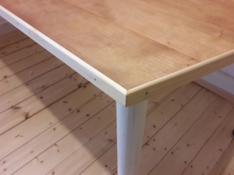

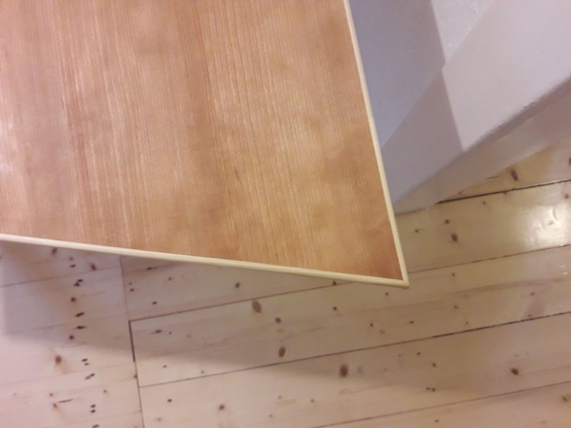

Die Gehrungen an den umlaufenden Leisten sind sehr schön dicht geworden, trotz der teils krummen Winkel von 36,5° und 55°! Da bin ich ehrlich gesagt auch ein bisschen stolz drauf:
Gehrungen vorne.jpg (47.67 KiB) 19570 mal betrachtet
Gehrungen oben.jpg (46.7 KiB) 19570 mal betrachtet
Es war allerdings auch einige Stunden Arbeit und ich habe viele Leisten versägt, bis es so geklappt hat. Die Leisten wollte ich eigentlich an den Kanten nageln und zusätzlich leimen, aber mit den Messingnägeln ist das schon so schön dicht, dass ich da gar keinen Leim mehr angegeben hab, der quillt dann nur wieder oben und unten raus und nervt.
