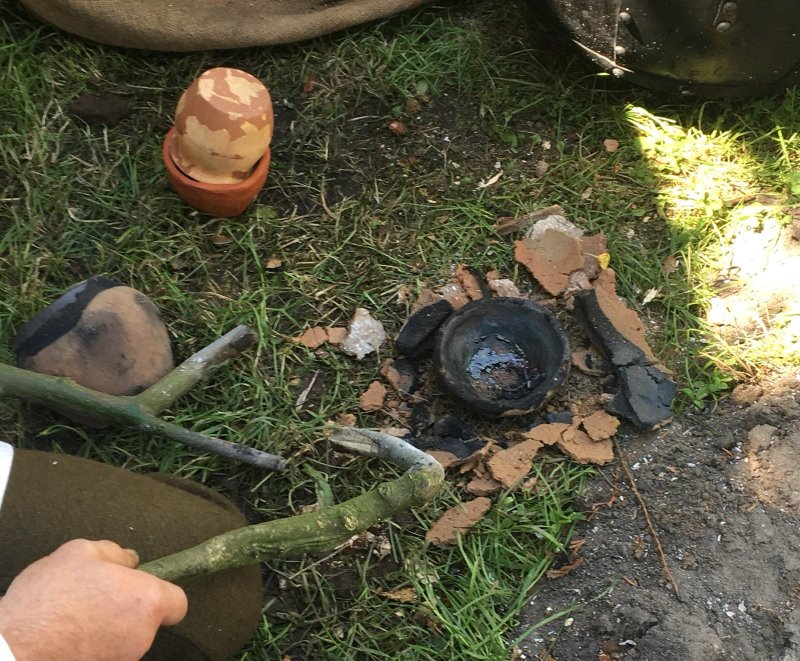

Rati hat geschrieben:Beim letzten Pechversuch, Sind die Tonbecher die ich benutzt habe beim Abkühlen gerissen (ja es geht dabei natürlich ums Tempo der Temperaturänderung,).
Hätten sie dann nicht schon beim Einfüllen platzen müssen? [/quote]Bevor ich die Gefäße ins Feuer gestellt habe wurden sie noch mal mit einer frischen Lehmschicht umhüllt/versiegelt, damit das ganze schon Sauerstofffrei bleibt und um ein zu schnelles Erhitzen und platzen zu vermeiden.
ich hab mal nach Bildern gesucht, es gibt aber nur eins auf dem die abgeschlagene Lehmhülle nach dem Öffnen zu sehen ist, (der gerissene aber noch zusammenhaltende Topf liegt links im Bild).

Es sind sogar zwei Gefäße. Eine Schale zum auffangen des kondensierenden Teer's ;) und ein darübergestülpter Topf in dem sich die Birkenrinde befindet.
Also warum kein Loch? Das wäre die Steinzeitvariante, Nachteil ist die starke Verschmutzung des (Birken)Pechs und die Gefahr das es sich entzündet. Wir haben das Glück in Kontakt zu einem hier ansässigen Museum mit Dauerausstellung zu den hier früher mal ansässigen Altsachsen zu haben.
Dort habe ich gefragt ob es irgendwelche Funde zu dem Thema gibt. Und ja, es gibt Gefäße die darauf hindeuten das sie zur Pech Herstellung genutzt wurden, der Rest ist ausprobierende Archäologie. Deshalb kein Loch im Boden. :)
Übrigens bei dem Versuch auf dem Foto ging es nur ums Verfahren, die entstandene Menge war sichtbar gering. :)
