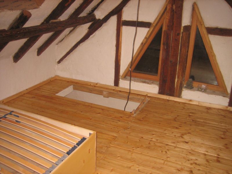

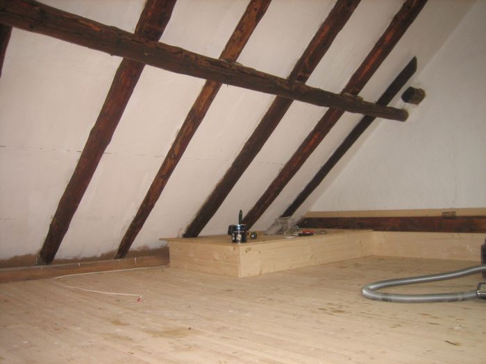

emil17 hat geschrieben:Leinöl macht alles dunkel und düster, vorher an einem Muster ausprobieren.
nicht alles, der Dielenboden bei mir ist Kiefer und die hat nur n rötlichen Ton bekommen. Die Deckenbalken dagegen sind richtig tiefrot geworden.
nachher
Dachausbau3 002.jpg (72.96 KiB) 3536 mal betrachtet
vorher
Dachausbau II 002.jpg (47.42 KiB) 3536 mal betrachtet

Sehr schön geworden, gefällt mir gut.
Aber man muß das wirklich vorher probieren, viel dunkler als es jetzt schon ist möchte ich es nicht.
Distel- und Hanföl soll auch gehen, hat man da denselben Effekt?
