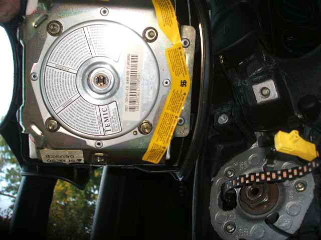

Hinten im Lenkrad sitzen zwei 6er Imbusschrauben, die rausdrehen, dann hat man den Airbag in der Hand, und wer möchte schon, dass der explodiert.
Der Stecker lässt sich senkrecht nach oben abziehen. Airbag sorgsam beiseite packen.
Untere Verkleidung abschrauben, 2 Kreuzschlitzschrauben.
Gelbe Steckverbindung unter der Lenksäule auftrennen. Beim Zusammenbau keinesfalls vergessen, da hängt nämlich der Airbag dran, beim Zündung anschalten schaltet sonst die Motorsteuerung ab, dann darf man sich zur Werkstatt schleppen lassen und erntet im günstigsten Fall Hohn und Spott, oder auch DuDU-Finger, man darf ja eigentlich nicht am Airbag rumfummeln. :rot:

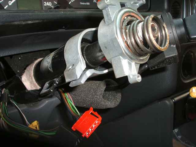

Die abgeranzten Schlitzschrauben re und li oben und die eine unten rausdrehen:

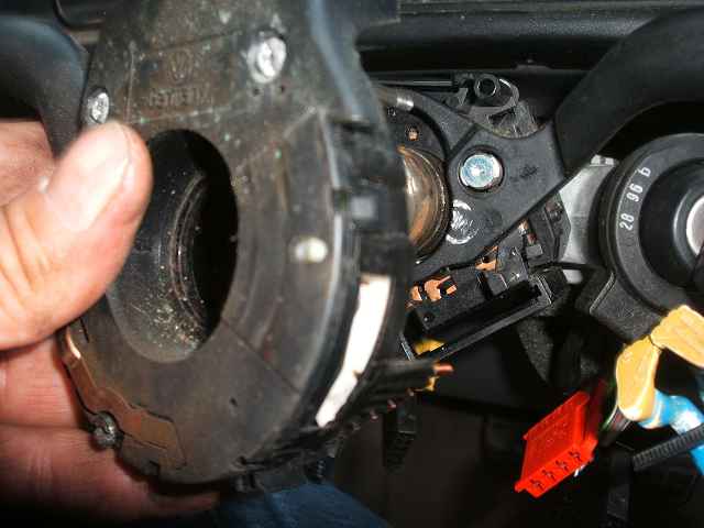

Schaltergedöns abziehen und dabei alle Stecker abziehen. Kann man auch vorher machen, aber so hat man mehr Platz.

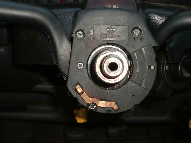

Obere Verkleidung abnehmen.

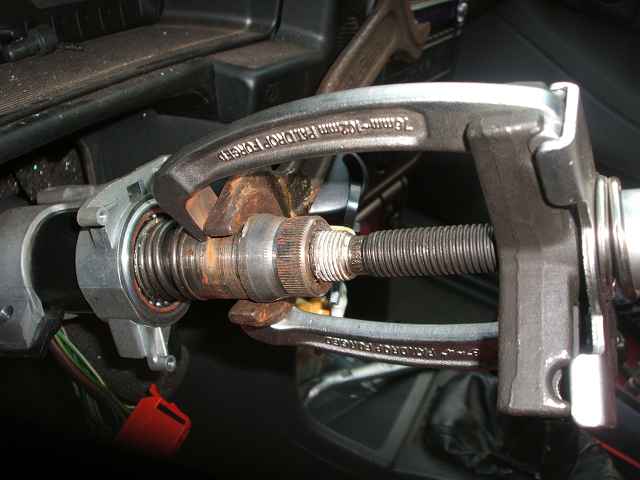

Jetzt kommts:
(Selbst meine Werkstatt hat nicht den Abzieher von VW)
Hinter den Konus der Lehnradverzahung einen 27er Maulschlüssel klemmen und den Konus mit einem 2beinigen Abzieher runterziehen. Soll zur Not auch mit Schlüssel und Hammer funktionieren, der Kerbe nach an meinem Konus hat das schon mal jemand so gemacht:
Klemmschraube an der Adapterhülse unten links rausdrehen. Orginal ist es Abrissschraube, dann ausbohren und ersetzen.

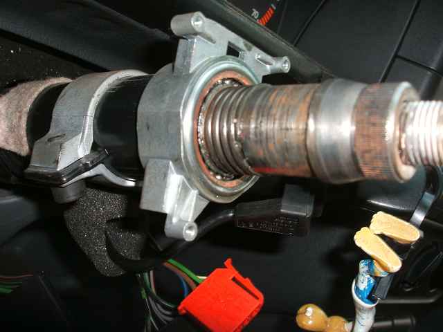

Zündschlüssel auf Zündung stellen (wegen der Lenkradsperre)
Adapterhülse abziehen:
k-z-adapter abziehen.jpg (24.85 KiB) 5986 mal betrachtet
Dabei den verbliebenen Stecker vom Zündschloss abziehen. Geht auch wieder vorher, ist so aber handlicher

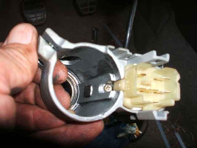

So, und da ist sie. Wegen dieser kleinen verf***ten Schraube in dem gelben Plasteteil, das ist der Schalter, haben wir den ganzen Aufwand betrieben.
So, jetzt war die Batterie vom Fotoapperat alle.
Schraube rausdrehen, Schalter abziehen. Beim neuen Teil den Schlitz hinten in die gleiche Stellung bringen wie beim Altteil, damit die Spitze vom Zündschlüssel auch richtig steht, reinstecken.
Und dann allles umgekehrt wieder zusammenbauen. Den Konus hab ich grob mit Hammer und Nuss wieder aufgetrieben, den Rest macht die Mutter vom Lenkrad.

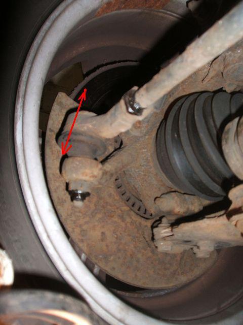

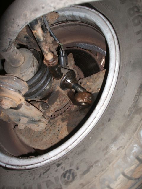

Wenn der TÜV-Mann an der Spurstange rackelt und das Gelenk oben vorm Rad in Pfeilrichtung Spiel hat schreibt er "Spurstangenkopf ausgeschlagen" und lässt einen schamlos durchfallen.
Also kann man der Werkstatt ein paar hundert Euro abdrücken oder sich selber ranmachen.
Eine Grube oder sowas ist sehr von Vorteil, wenn man nicht so beinhart ist wie Rallymann, der offenbar Getriebe auf der Strasse wechselt.
Vorab, man sieht auf dem ersten Bild Kriechöl auf den Gewinden, und wenns geht auch noch unterhalb der Gummimanschette welches draufmachen, hab ich vergessen.

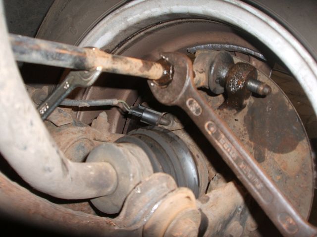

Dann die Mutter unten abschrauben, das ist die leichteste Übung.
Dann oder vorher, ist egal die Kontermutter auf der Spurstange ETWAS! lockern.
Die Spurstange dreht sich mit, hat aber weiter mittig eine sechskantige Verjüngung, wo (bei VW) ein 13er ? Schlüssel draufpasst, so kann man gegenhalten.
Nur grad so lockern. Bisschen Öl zwischensprühen.

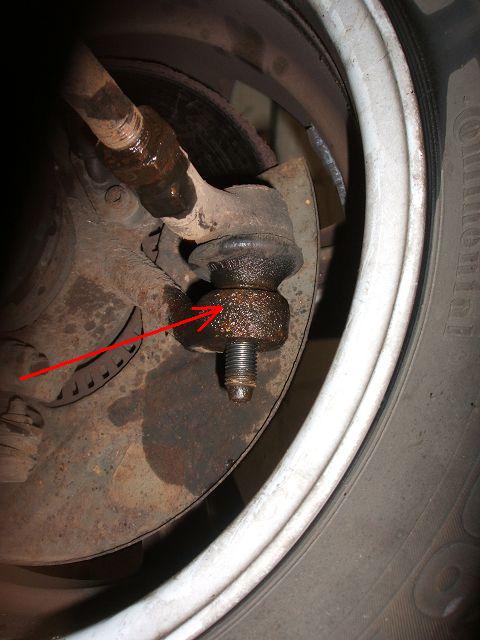

So, jetzt kommts:
Ein Rohr, besser Vollprofil nehmen und einen fetten Hammer.
(Ich hatte einen alten Antrieb von nerm Lada Niva, der hatte eine Platte hinten dran, so dass ich mir nicht auf die Pfote hauen konnte. Foto ist leider weg).
Und dann, wo im 2. Bild der rote Pfeil ist volle Pulle draufdreschen, keine Angst, da geht nichts kaputt (wenn man nicht daneben haut). Werkstättwen haben manchmal einen Abzieher. Draufhgehauen wird trotzem und groß bringen tut der nichts.
Irgendwann, klack:
Ab isser!

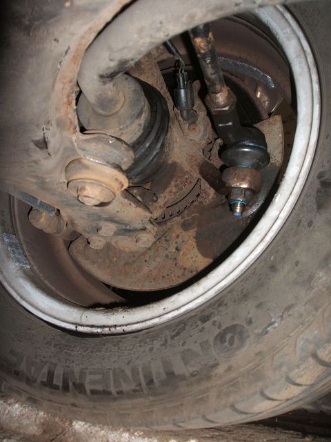

So, jetzt kann man, indem man das Lenkrad in Richtung der Seite dreht, wo man arbeitet die Spurstange verkürzen, so dass man mehr Platz hat.
Spurstangenkopf abschrauben, dabei wieder mit dem 13er gegenhalten.
Neuen Spurstangenkopf draufschrauben.
Wieder einfädeln. Dazu ist es hilfreich, wenn man einen 2. Mann (Frau) hat, der auf Kommando am Lenkrad dreht.
Mutter unten draufschrauben und damit den Konus entgültig in die Passung ziehen.
Kontermutter festziehen, dabei wieder mit dem 13er gegenhalten.
Fertig.
