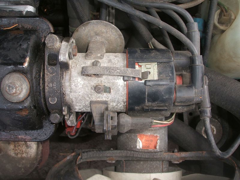

Die Karre hat aber offenbar noch ein Problem, was wohl doch ein elektrisches ist.
Wenn ich sie stehend ne Weile röhren lasse, geht sie schlagartig aus, ohne Vorwarnung. Springt danach auch sofort wieder an.
Ich gucke noch mal, ob der Vergaser wirklich "vergast", wenn sie ausgeht, ansonsten bin ich aber etwas ratlos.

Wobei ja nur Du gewinnen kannst, ich hab ja nichts dagegen zu setzen.
Allein die Fragestellung nach kontaktloser Zündung überfordert mich.
Ich würde mal sagen mechanisch, meine Theorie stützt sich allerdings hauptsächlich auf die Unterdruckdose.
Soll ich da mal die Stellung markieren und das dann motorseitig abschrauben?
Einen Kondensator könnt ich mir ja am T2 "ausborgen".
Ich grüble Grad, was ich Dir als Gewinn anbieten kann. Stutzig macht mich übrigens auch der fehlende Massekontakt am Verteiler, vielleicht ist ja die Motormasse irgendwie nicht mehr so richtig gut? Gewonnen hättest Du ja dann auch :mrgreen:
Edit: In den Zündverteiler selbst hab ich schon reingeglotzt, der sieht ok aus.

könnte es eventuell der Zündimpulsgeber sein? Das ist so ein kleines elektronisches Scheißerchen (haben auch alte Autos, mein Opel Ascona hatte das jedenfalls :roll: ), das wenn der Motor warm wird sofort ausgeht. Wenn der Motor wieder kälter wird, natürlich wieder geht... wenn es kaputt ist. Da ist dann innen drinnen das Relais kaputt, das dann eben falsch schaltet.
Nachtrag: zu finden in der Nähe der Zündspule :mrgreen:
der.Lhagpa
Beiträge: 1683
Wohnort: am See
Re: Autoreparaturen selbst gemacht:
#50
Beitrag von der.Lhagpa » Sa 28. Mär 2015, 18:25
Ok, das ist ne elektronische Zündanlage mit Hall-Geber. Wenn Du die Verteilerkappe abmachst findest Du den Verteilerfinger (Orange). Den mach mal sauber (feines Schleifpapier) Man kann ihn abziehen. darunter (zum Motor hin) ist ne oliv-farbene Plastik-Kappe. kannste auch abnehmen. Da sitzt dann sowas wie ein Propeller, aber mit 4 Blättern. Wenn Du hast sprüh da mal Bremsenreiniger rein, ansonsten einfach kurz (!) Druckluft. Zusammenbauen, bissl Kupferpaste (oder Fett) auf die Kontaktstellen des Verteilerfingers. Kappe auch noch saubermachen, Gut.. Damit haste das ausgeschlossen. Wenn er jetzt Aussetzer hat liegts am Verteiler selbst, oder am Steuergerät. Beides passt z.B. auch vom Golf 2.
