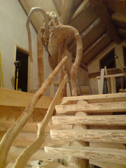

Die Längskehlen sind anspruchsvoller.
- 8eck8 013 (Small).jpg (140.18 KiB) 3772 mal betrachtet

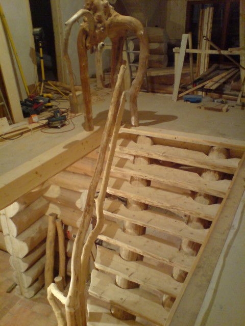

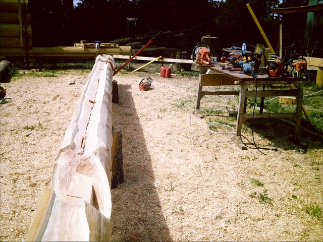

Re: bretter schneiden
Geht alles nur mit einer Motorsäge.
- DSC01422 (Small).JPG (71.1 KiB) 3765 mal betrachtet
