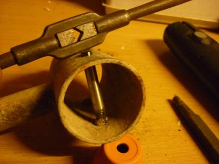

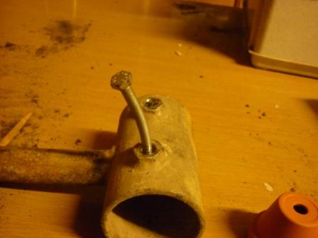

Re: rechtsausdreher
bin wider weiter gekomen
respektife ein par fersuche weiter
das mit dem gewinde schneiden das ich nicht häte komplet durchboren solen forher hab ich heute morgen rausgefunden
trotzdem hab ich die schraube dan übel ferbogen
dan kam mier n gedankenblitz
und ich hab ein loch gebort fon der kerseite des rores das der linksausdreher fon unten rankomt
doch hab ich die rechnung ohne den wirt gemacht
der pasende ausdreher ist nun knap zu kurtz
morgen gets weiter
wens gantz schlim komt kan ich ja imer noch ein gewinde gröser neu schneiden
aber dan ist mein lernefekt nicht da oder doch ?
nacher gibts noch fotos

Re: rechtsausdreher
Man kann die Gewindestange dann auch von unten gegen die abgescherte Schraube, mit einer Mutter kontern. Wenn du da rankommen könntest?
Da du ja nun das Rohr von der anderen Seite auch durchbohrt hast, kannst du eventuell so die Abgerissene herausdrehen - oder die Gewindestange verbiegt sich

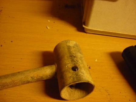

Re: rechtsausdreher
g
- P1030997.JPG (28.75 KiB) 4683 mal betrachtet
- P1030998.JPG (25.31 KiB) 4683 mal betrachtet
- P1030999.JPG (25.05 KiB) 4683 mal betrachtet

Re: rechtsausdreher
das mit der kontermuter wolte ich auch schon aber mus ne runde sein da die eken nicht anstosen dürfen beim eindrehen
hab schon was gefunden aber die idde forerst ferworfen gehabt wegen der lochidde fon hinten
morgen schau ich weiter
Re: rechtsausdreher
Das letzte Bild schaut doch nicht schlecht aus, eventuell eine Verlängerung benutzen.
