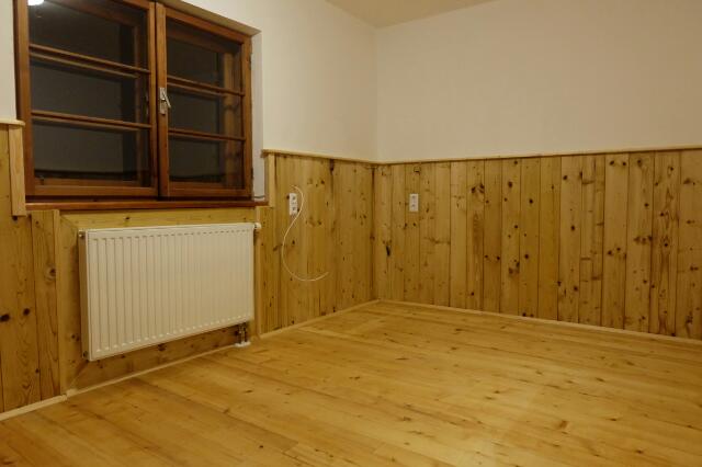

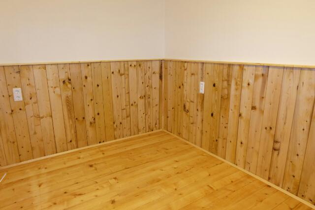

Zimmer eins ist fertig. Habe mit dem Mann von Leinölpro gesprochen, der meinte, dass gelaugtes Holz zu ölen durchaus problematisch sein könnte, da das Öl sauer ist (seifige Reaktion möglich). Also habe ich das Holz erst mit meinem Kärcher (Dampfreiniger) grundgereinigt, da gingen praktischerweise auch Harztropfen ab. Dann alles nochmal mit Essig abgewaschen, dann nochmal Kärcher mit Tuchaufsatz. Dann einen Tag austrocknen lassen.
Geölt habe ich mit einer Lammfellrolle, und mit Baumwolltüchern nachgewischt, bis es wieder matt war. Verwendet habe ich reines Leinöl von Leinölpro.
Der Boden ist nicht gelaugt (der war alt). Die Wände sind gelaugt. Hat schon angefeuert, aber es geht,finde ich. Die Oberfläche ist jetzt wunderbar glatt und seidig.
Das wird jetzt 2 Wochen ausgetrocknet.

Echt schön geworden!
Holz ist eben was schönes.
Re: Neuen Boden aus gelaugter Fichte ölen
Ja ich bin voll happy. Das jetzt das Zimmer meiner Tochter, das hat die Reste abgekriegt. Nicht wieder zu erkennen, oder?
