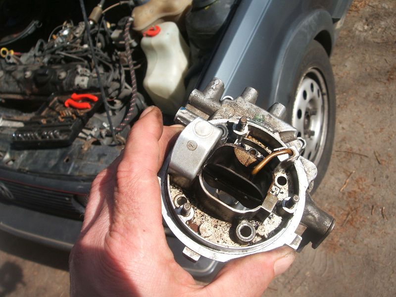

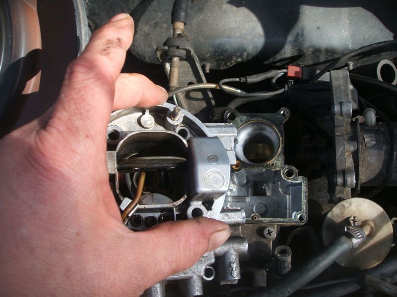

Moin, für Sonntag gilt für mich eigentlich die Regel, nur Arbeiten die Spass machen.
Aber Ausnahmen bestätigen ja bekanntlich die Regel. So hab ich mich heute an den Polo (Bj. 88) von Max, unserm "kleinsten" rangemacht, nachdem er es vor paar Tagen nur noch mit Hängen und Würgen nach Hause geschafft hat und seitdem, er muss am WE arbeiten eines von unsern benutzt.
Sein Kumpel Mark lernt KFZ-Mechatroniker. Er ist ein fleißiger und gutwilliger Kerl, der Max viel hilft, aber der behauptet, und ich glaub es, sie würden in der Ausbildung Vergaser nicht mehr lernen, und er traut sich da nicht ran.
Also musste der alte Mann ran
Nach kurzer Probefahrt war entgültig klar, verdreckter Vergaser.
Nachdem ich den Luftfilterdeckel abgenommen hatte und alleine da ne Hand voll Rost rausgeholt hatte, erhärtete sich der Verdacht.
UNd plötzlich machte die Arbeit denn doch Spass:
Ich brauchte:
eine 8er Nuss
eine 10er Nuss
einen großen Kreuzschlitzschraubenzieher
einen großen Schlitzschraubenzieher
einen Hammer
einen Lappen, wo ich die Teile ablege.
Einen Kompressor, zum auspusten,
eine (hohe) E und eine D-Gitarrensaite. (zum Düsen freikratzen, ja ich weiß, so macht man das nicht...)
Bisschen Benzin, einen Pinsel und paar Küchentücher, um den Ramsch zu putzen.
und zur Sicherheit eine Digicam, falls ich das nicht mehr zusammenkriege.
Das waren noch Zeiten. Sehende Arbeit!!!!
Zwischendurch kam auch noch MEIN Sohn, ein Schraubergott, der seinen Vater längst übertrifft.
Und wir haben dann so Fachgespräche geführt:
"Hä? Wieso sind denn hier gleich 3 Düsen, dis hier ist wohl die Hauptdüse?"
"Nö, ich glaub, das ist die Beschleunigungsdüse."
"Egal, irgendwas haben die sich dabei gedacht, also müssen die alle blitzeblank sein!"
"Alles, was komplizierter ist als nen Moppedvergaser überfordert uns irgendwie!"
"Aber die Drosselklappe von dem Kaltstartgedönse putzen wir noch, da schinden wir bestimmt ein halbes PS raus!" *kicher kicher*
"Immerhin, wenn die Karre fertig ist fährt sie einfach wieder, bei meinem Schlorren müsste ich erst den Fehlerspeicher löschen!"
Naja, vorher nachher: Naja, zusammengeschraubt, schnurrt super.
Nur null Standgas, war aber auch vorher schon so. Das wird aber ganz primitiv über die Drosselklappenstellung eingestellt. An die Schraube kam man nicht richtig ran, und so, wie die aussah....naja.
Also hab ich mal kurz 85 kg Kampfgewicht auf die Halterung vom Gasbowdenzug wirken lassen.
Perfekt, also ich denk mal, der wird so 800 /min haben sollen, vielleicht sinds jetzt 1000, sind wir mal nicht so pingelig....
Max kam jedenfalls eben von ner Probefahrt und ist überglücklich.

Wenn Du das Ding mal wieder in der hand hast, kriech mal in den Beifahrer-Fußraum. Da läuft die Welle vom Gaspedal entlang. Die Halterungen reissen gerne aus. War zumindest bei meinen Polos so - mag aber auch an der Fahrweise gelegen haben...
