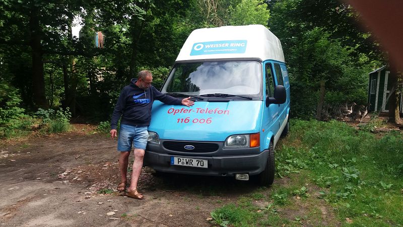

Wsas haltet ihr denn von einem Ford Transit, Bj. 96, 88Tkm, 80 PS Diesel, Hochdach, ehemaliges Infomobil der Polizei, schreit förmlich nach Womo-Ausbau, paar Schränke sind schon drin, nahezu rostfrei. An den kämen wir u.U. recht billig ran. Zumal hinten noch ein kleines Notstromaggregat mit drinne steht, das fehlt mir noch für meine Preppersammlung
Klar, mit dem Ding dürfen wir in keine Umweltzone, aber was wollen wir da auch. Naja, Cristina ist heute fürn Weißen Ring mit dem Schlorren rumgefahren und hat verkündet, sie hätte sich verliebt. Was willste da machen? Es sei denn, ihr habt Gegenargumente....

Ihno, Du hast uns durchschaut.
Statt weiterer Kommentare liefer ich Bilder, wir machen eh grad Faxen:

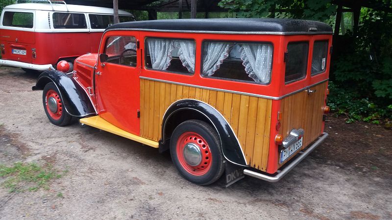

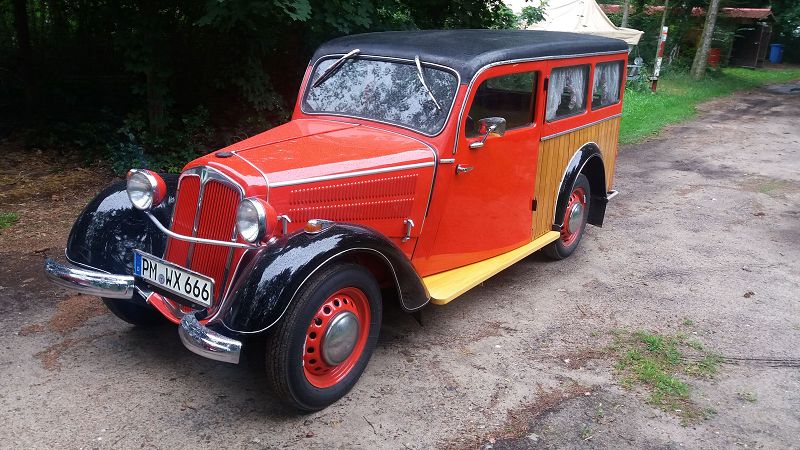

Seit 29 Jahren ist er mein treuer Freund .
32 Jahre hat er auf dem Buckel.
Gnadenlos ist er benutzt und ausgebeutet worden.
Nun werde ich ihm eine Grundüberholung gönnen.
- K800_IMG_0060.JPG (83.1 KiB) 3782 mal betrachtet

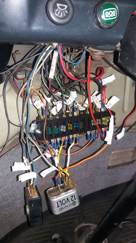

Ich bin dann wieder an meinen Sicherungkasten gekrochen. Also der originale ist, wer wills ihm verdenken, nach 47 Jahren einfach zerbröselt, originaler Ersatz nicht mehr beschaffbar, zumal das im Käfer ausnahmsweise anders ist. So musste ich neuzeitlichen Krams einbauen. UNd ja, hab die falschen SIcherungen bestellt, zur Not gehts aber auch damit. Sieht insg. noch etwas russisch aus, aber, bis auf Fernlicht und Lichthupe läuft alles. Und das geilste, der Anlasser hat, wie ich es schon immer gehofft und beschworen habe, kein mechanisches Problem, war nur ein elektrisches. Jetzt hört man kaum den Zugmagneten klacken, da schmatzt der Motor schon los. Fahren wir nachher gleich noch einkaufen mit, mit hängenden Relais
, aber ich mach auch das heute noch vernünftig, ich schwöre....
