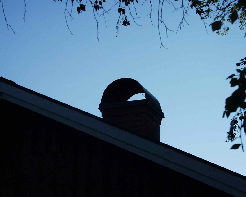

Es hat bestimmt auch bei Gernot seine Berechtigung, aber hier eben nicht.
Grundlage für die Hauben war diese hier, die abends irgendwo in der Nachbarschaft entdeckte und fotografierte.

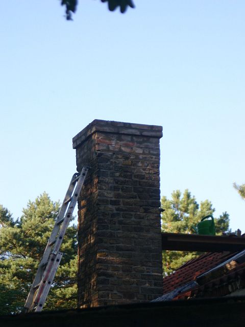

Beitrag von Olaf » So 18. Aug 2013, 21:12
nun ja, ich bin nicht soweit gekommen, wie ich wollte.
Hab mich schlichtweg im Mörtel verschätzt, zumal mit der unfreiwilligen 5. Lage.
Sieht man jetzt nicht, aber durch die 24er Wandung sind da jetzt 48 Steine drin.
(Die alle erst mal nach oben gebracht werden wollen plus 40 Mörtel plus Wasser...)
Außerdem steht der Schornstein so schief wie der Turm von Pisa. Naja, nicht ganz so, gut 1 cm pro Meter.
Ich hab mich dann eher der Form gebeugt, wie sähe das sonst aus....
:rot:
So sieht das übrigens innen aus:
Ja, der Witz war jetzt nur mäßig :bang: :pfeif: :ohoh:

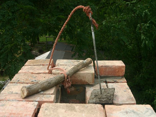

Auf ein Hilfsmittel will ich noch hinweisen.
Eine Platte, so ungefähr Öffnungsgröße vom Schornstein.
Ich dachte, ich klack da viel Mörtel rein. Nö!
Aber ich habs geschafft, die Kelle reinfallen zu lassen.

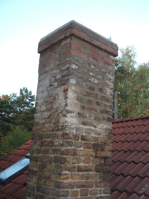

Beitrag von Olaf » Do 5. Sep 2013, 18:19
So, ich weiss, was ich heute getan habe.
Nämlich den Scheiß fertig gemauert.
Der Schorni wird zu Tränen gerührt sein über mich alte Schlampe :grr: .
Insgesamt hab ich also so 80 Steine und ca. 100 kg Mörtel plus Wasser hochgeschleppt.
Aber ich bin zufrieden.
Und danke an gmc.
Ich hab jetzt die oberen zwei Lagen auch um einen achtel Stein rausstehen lassen, und finde, es sieht gut aus.
Zweimal auskragen wollt ich nicht, das wäre bei dem schlichten Haus vielleicht zu verspielt.
Vom Mauern her wäre es einfacher gewesen.
Ein kleines bisschen Mörtel hab ich noch übrig, aber ich glaub, den klack ich weg, wollte erst noch was von den Pfosten vom Wachtelstall verfugen, oben bin ich natürlich auch noch nicht fertig, aber aufs Dach kraksel ich heute nicht mehr.... ich glaub ich hau ihn weg.

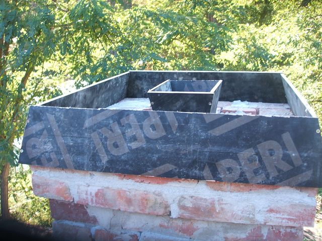

Machst du noch 'nen Betonkranz drauf? Sonst löst sich die obere Schicht ziemlich schnell in Wohlgefallen auf.Schornsteine müssen ja außer der Witterung noch Temperaturunterschiede und grobmotorische Schornsteinfeger aushalten... :mrgreen:

Ja, klar, mach ich noch, am WE.
Hab in den Thread schon was dazugelernt, war ja auch vorher einer drauf. Werd mir eine kleine Schalung bauen und auch ein bisschen Moniereisen reintun, hätte mal den alten Schornsteinkopf fotografieren sollen, da konnt man einiges lernen.

Moin, heute will ichs also zu Ende bringen, drücke mich jetzt aber vorm Beton machen und hochbuckeln.
Immerhin hat der Schonstein eben eine kleine Schalung bekommen, und Eisen hab ich auch schon zugeschnitten.
Bei der Innenschalung muss ich wohl rechts noch mal draufhauen, hab ich erst auf dem Foto gesehen, oben sieht alles anders aus...

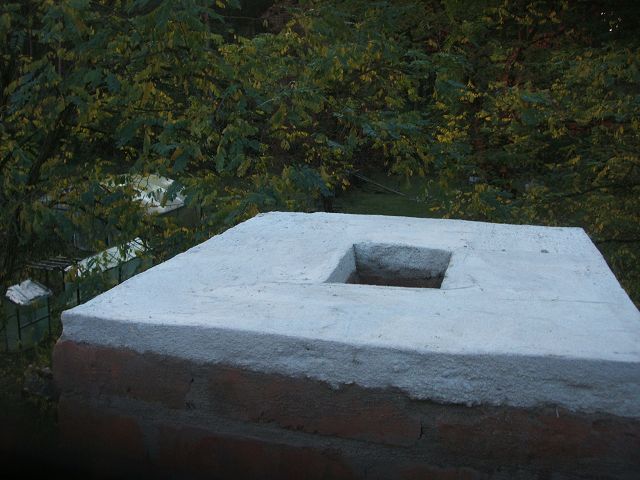

Beitrag von Olaf » So 13. Okt 2013, 18:08
So, um das noch zu Ende zu bringen:
Habe fertig:
Bisschen schief, aber so kann wenigstens das Wasser irgendwo hinlaufen.
(Ich konnt ja nix sehen in der Schalung)
:rot:
Und unten rechts könnt ich noch verfugen, seh ich aber erst auf dem Foto:
Und dann stand ich da oben und dachte:
"er stand auf seines Daches Zinnen
und schaute mit bewegten Sinnen...."
Schon irgendwie cool der Blick von oben, hatte leider nur die klreine Kamera ohne WW.
