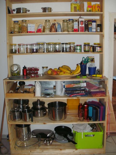

Weil ja doch einige Bemerkungen zur Ordnung kamen, nun ehrlicherweise ein spontanes Bild von vorgestern, da war das Regal schon einige Wochen im Gebrauch. :mrgreen:
@ Sabine: Ich hab an den Seiten je drei Schrauben reingeschraubt, je zwei waren mir auch zu wenig... für ein Bücherregal hätte ich auch Leisten oben genommen, aber hier ist ja klar, dass da nicht solche Gewichte lagern werden, von daher paßt das für mich. Hab noch den Tipp bekommen, die Schrauben einzuleimen vorm reinschrauben und nach dem Trocknen die Schrauben maximal anzuziehen :grr: - nächstes Mal, das nächste Regal wird ein Geschirrregal :) .
Und für ein Bücherregal hätte ich auch nur 80 cm Breite genommen, 120cm wie hier ist zu breit...

Beitrag von emil17 » Mo 29. Apr 2013, 18:09
Für ein Bücherregal kannst Du mit einer Oberfräse (kostet nicht die Welt) in die Seitenbretter eine jeweils etwa 2-3 mm tiefe Nut so breit wie die Regalbretter dick sind einfräsen, dann trägt die Unterkante der Nut und die Schrauben halten die Sache nur noch zusammen.
Nimmt man nur Schrauben, so reissen bei zuviel Last die Regalbretter dort nach oben auf, wo die Schrauben sitzen. Wenn du Dreischicht-Platten statt Massivbretter für die Regalböden nimmst, gehen die Schrauben in Querholz und die Gefahr ist merklich geringer. Dafür sollte man aus ästhetischen Gründen die Vorderkante der Regalbretter mit einer aufgeleimten Leiste abdecken.
