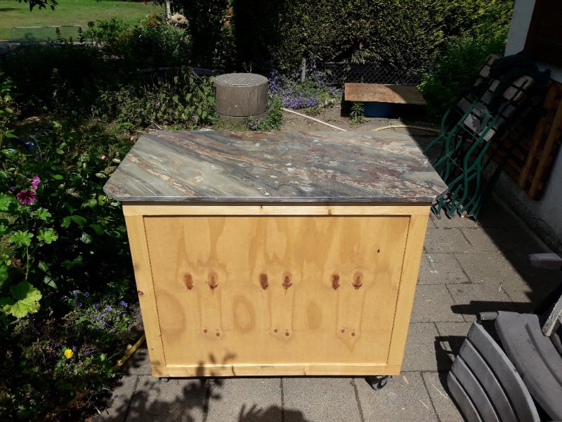

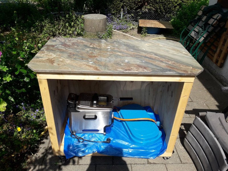

So, bis auf die Türen ist es fertig! Ich bin mit dem Aussehen eher nicht so zufrieden, es sieht ein bisschen aus wie eine wildgewordene Kommode. Die Marmorplatte ist schon ziemlich opamäßig. Egal. Es ist ja dann doch keine richtige Außenküche geworden, sondern nur eine Art Rolltisch, aber trotzdem extrem praktisch: Man kann ihn da hin ziehen, wo man ihn braucht, er lässt sich leicht reinigen und dient wahlweise als Küche, Pflanztisch oder Buffet. Unten drin bewahre ich eine Friteuse und einen kleinen Gasherd auf, dann kann ich für die Kinder im Garten auch mal rasch ne Pommes reinschmeißen (hauptsache gesund ...
) oder draußen was brutzeln. Also macht Laune, wobei der Gasherd definitiv noch einen Windschutz aus Alublech bekommt.

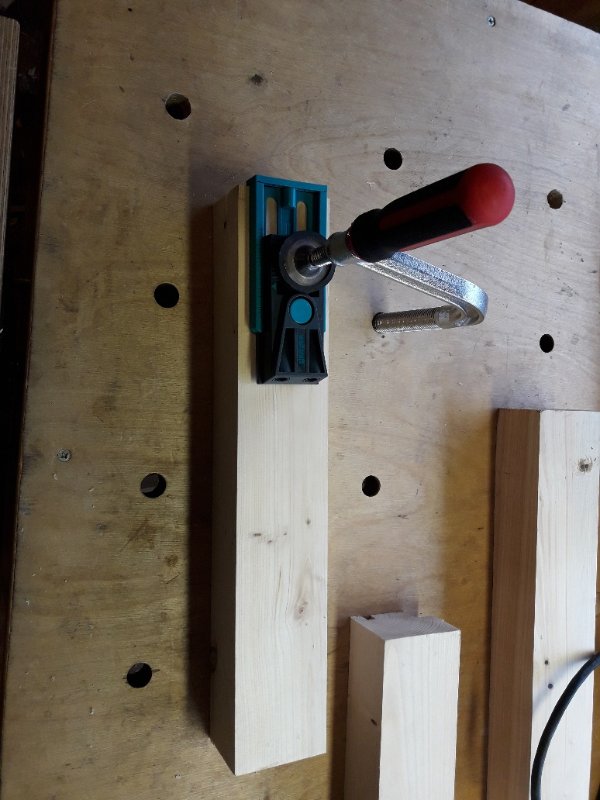

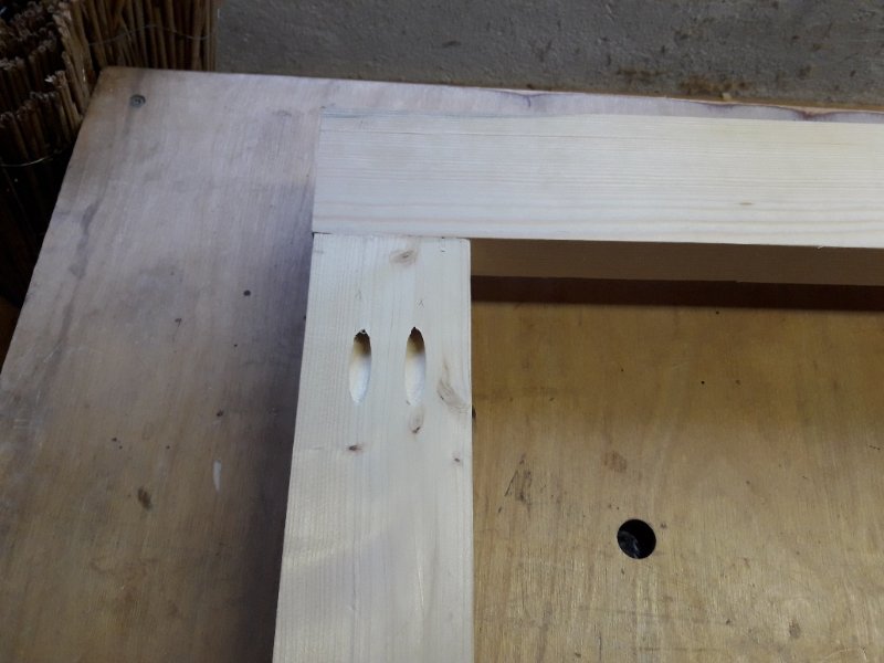

Zur Konstruktion: Ich habe den Rahmen mit dem Wolfcraft Taschenlochsystem und Spax Inforce verschraubt: Das ist ein ganz witziges Tool, zwar bei weitem nicht so stabil wie eine durchgezapfte Verbindung oder so, aber es geht schnell und ist an Stellen wo es auf Festigkeit nicht so ankommt und man es nicht sieht eine tolle Alternative. Das Ding ist ein echter Problemlöser, auch beim Küchenbau oder auf der Baustelle oder so.

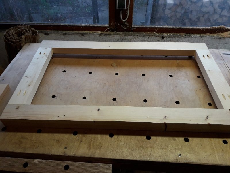

Für die Bodenplatte unten habe ich zwei der 9 mm Industriesperrholzplatten (ja, von wegen 10 mm

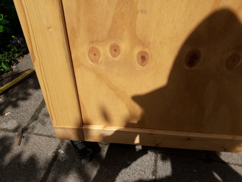

) flächig verleimt, den unteren Rahmen gefälzt (ja, das war ein gewisser Aufwand) und die Platte reingeleimt und verschraubt, sodass sie bündig mit dem Rahmen ist. Die Seitenwände habe ich rundrum in Nuten gesetzt, auch das war leider deutlich mehr Arbeit als ich zunächst geplant hatte. Der Vorteil ist allerdings, dass das Teil unglaublich stabil ist. Die Verwindungssteifigkeit ist sehr hoch, das Ding taugt auch als Elefantenhocker.
Bei den Balken habe ich das billigste an Fichte-Kantholz genommen was ich kriegen konnte - in der Hobelmaschine rundrum abgehobelt und mit der Kantenfräse die Kanten rundgemacht sieht das doch trotzdem okay aus. Es ist dann auch leidlich maßhaltig (wenn auch nicht gerade), was bei Konstruktionen von Vorteil ist.

Ich habe das Ding von außen mit Auro Terassenöl im Farbton Douglasie gepinselt. Das wird den Verfall nicht groß aufhalten (auch wenn es stinkt wie irre, von Öko keine Spur), aber es vergraut dann nicht ganz so schnell hoffe ich. Den konstruktiven Holzschutz besorgen hoffentlich die Rollen (weg vom nassen Boden) und die Marmorplatte mit Überstand (weg vom Wasser von oben). Im Winter muss es eh ins Haus, denn Marmor ist nicht frostfest. Da wir hier aber vor Dezember selten Frost kriegen, ist das eher weniger ein Problem.

Perfekt wie immer ...
Wird nicht geklaut?
Ein paar Details:
Wenn Marmor bei dieser Anwendung mit einem porenschliessnden Steinpflegemittel behandelt wird, sollte Frost kein Problem sein. Steine zerlegen sich bei Frost, wenn ein gewisses Porenvolumen da ist, die Steine sich mit Wasser vollsaugen und die Steine dann bei Frost zerplatzen. Deshalb sind grobporige Tuffsteine und dichte Granite frostfest, weich gebrannte Tonziegel aber nicht.
Marmor ist als Küchenwerkplatte empfindlich auf saure Speisen und innere Verschmutzung durch Fett und Öl, deshalb sollten die Poren geschlossen werden.
Die vorstehenden Plattenränder sollten eine Tropfkante erhalten, dann läuft Wasser nicht unter dem Überstand nach innen und entlag der schönen Holzwände nach unten, wodurch diese nachhaltig hässlich werden. Spart auch viel Zeit zum Saubermachen, wenn mal Milch oder so verschüttet geht.
Das kannst du leicht erreichen, indem du die Platte abnimmst, umdrehst und mit einer Flex mit Diamantscheibe einen knappen Zentimeter vom Rand entfernt eine Rille reinfräsest.
Im Gegensatz zu Schleifstaub von Granit ist Kalkstaub harmlos, also das Ganze an einem etwas windigen Tag draussen machen reicht.
Einfacher, aber hässlicher geht es mit einem Alu-Winkelprofil, das man mit Silikon drunterklebt.

Ne, wird (hoffentlich) nicht geklaut, hier werden Sachen geklaut die sich schnell zu Cash (=Drogen) machen lassen oder akut gebraucht werden (z.B. Pullover, Essen, Alkohol). Bei mir wurde aber, allen Unkenrufen zum Trotz, in den nun 9 Jahren bisher (toitoitoi) noch nicht eingebrochen. Mittlerweile wäre es vermutlich sogar lohnenswert, insbesondere um der handgeschmiedeten Werkzeuge willen, aber ich hoffe immer dass die Diebe zu doof sind den Wert einer Axt oder so zu erkennen. Elektrowerkzeuge nehme ich aber in der Regel mit nach Hause, im Winter sowieso. Grade das Festool-Zeug weckt Begehrlichkeiten. Es ist auch besser geworden mit dem Klauen seit ein Haus mit gewissen Bewohnern in der Nähe vor einigen Jahren zwangsgeräumt wurde. Witziges Detail: Da wurden dann "Luxuswohnungen" reingebaut.
Ein Steinpflegemittel muss ich mir besorgen, die Platte hat schon so seltsame Flecken bekommen. Marmor ist nicht so ideal, Granit war aber nicht verfügbar und neu echt teuer.
Das mit der Tropfkante ist ein guter Hinweis, hätte ich dran denken sollen. Nun ist die Platte mit Soudal Fix-All verklebt, da bricht vermutlich eher der Balken als dass ich die da runter kriege. Vielleicht komme ich so noch dran mit der Flex, mal sehen. Ansonsten müsste doch eigentlich auch ein Wulst aus Silikon reichen, oder nicht? Also etwa 1 cm vom Rand entfernt rundrum eine kleine Silikon-Wurst?
